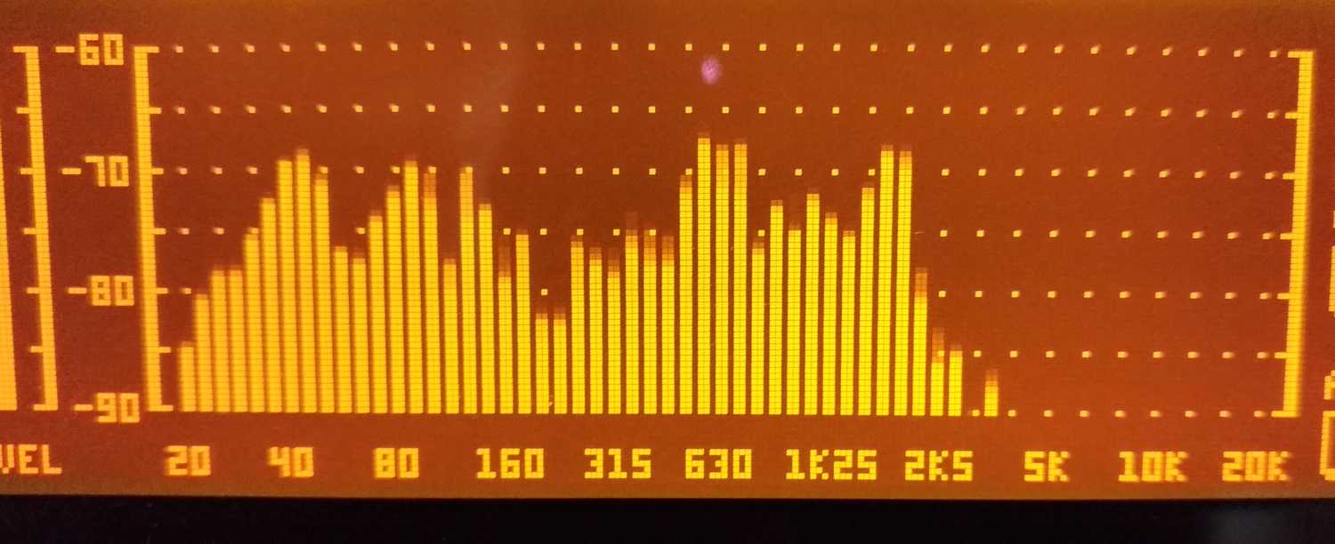

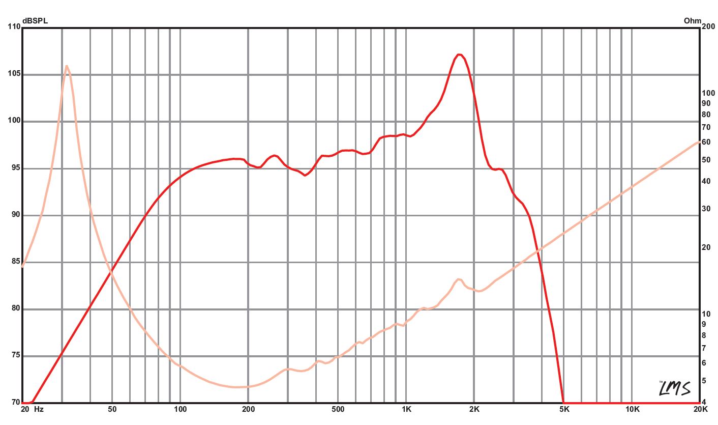

Quand même, je ne vais pas croire qu'un Eminence Kappa 15-c dont voici la courbe ne peut pas monter dans le médium. Comment expliquer la différence entre la courbe constructeur et ma mesure bruit rose (voir c-après) ?

RE: Boost de médium
plus7878,
peut-on booster le médium de son boomer ? Le mien a un creux autour de 200 Hz...
Un boomer qui a un creux à 200Hz, vraiment ? Veux-tu corriger un haut-parleur ou ta pièce d'écoute ?
... faire monter le 38 cm droit à 1000 Hz par exemple pour le couper à 18db vers 500 hz
Une bien vielle école.
