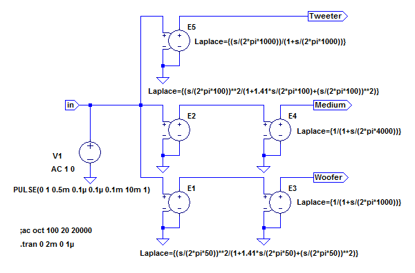

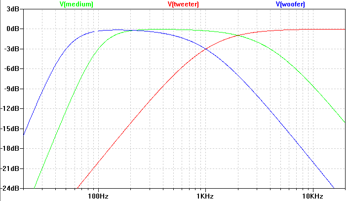

Pour illustrer qu'il faut bien prendre le pied (hihi !) aux trois impulsions :
Modélisation des 3 haut-parleurs d'une enceinte (charges closes) :
Réponses acoustiques associées :
Réponses impulsionnelles :
Si le système de mesure ne donne pas la possibilité de rappeler plusieurs impulsions, une fois le filtre électrique réglé avec en ligne de mire les cibles acoustiques, cibles généralement de type Linkwitz-Riley, on peut régler l'alignement avec la réponse SPL de deux voies contiguës en fonctionnement, comme évoqué ici. L'alignement est quand la réjection est la plus forte (polarité inversée à un HP).
Jean-Marc.
