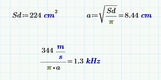

Oups !
Après vérification, si la résistance acoustique commence à s’infléchir à 920Hz,
le -3dB en puissance rayonnée est à 1,3kHz.
sorry, Jean-Marc.

Merci Jean-Marc pour la correction. 1,3 kHz ça reste bas pour un raccord à 2 kHz.
