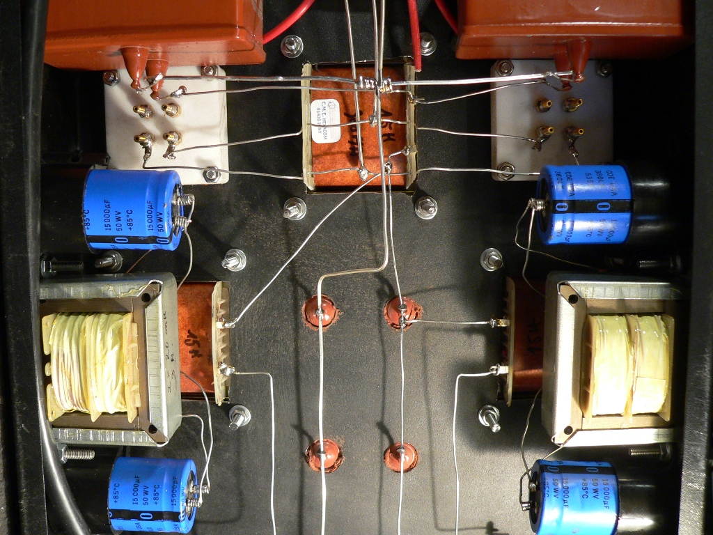

regardez les selfs mode comune 0.2H 5A pour lisser filtrer le chauffage de chaque GM70 c'est gros lourd et ca chauffe, c'est les selfs entre les condensateurs bleu.
le self antiparasitage secteur c'est pas pour DC
mais pour antiparasitage secteur AC
