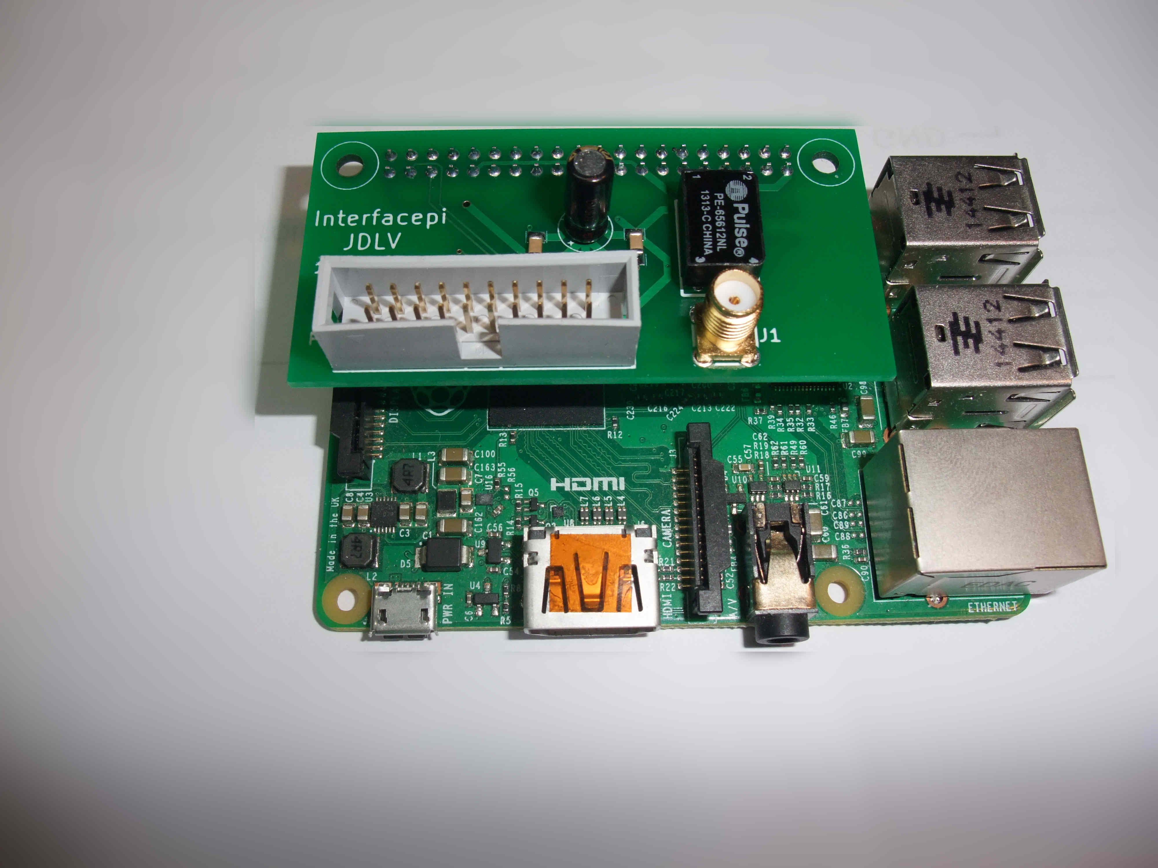

c'est bien l'idée, extraire l'I2S et renvoyer le mclk reconditionné en bclk par un diviseur, par 2 dans le cas présent.
J'ai fait un petit "chapeau" à raspberry, l'horloge mclk arrive par le connecteur sma, isolation par transfo, mise en forme de carré et envoi dans le raspberry.
Sur le connecteur à 20 broches il y a l'i2s, de l'i2c pour discuter avec le dac et quelques signaux de commandes.

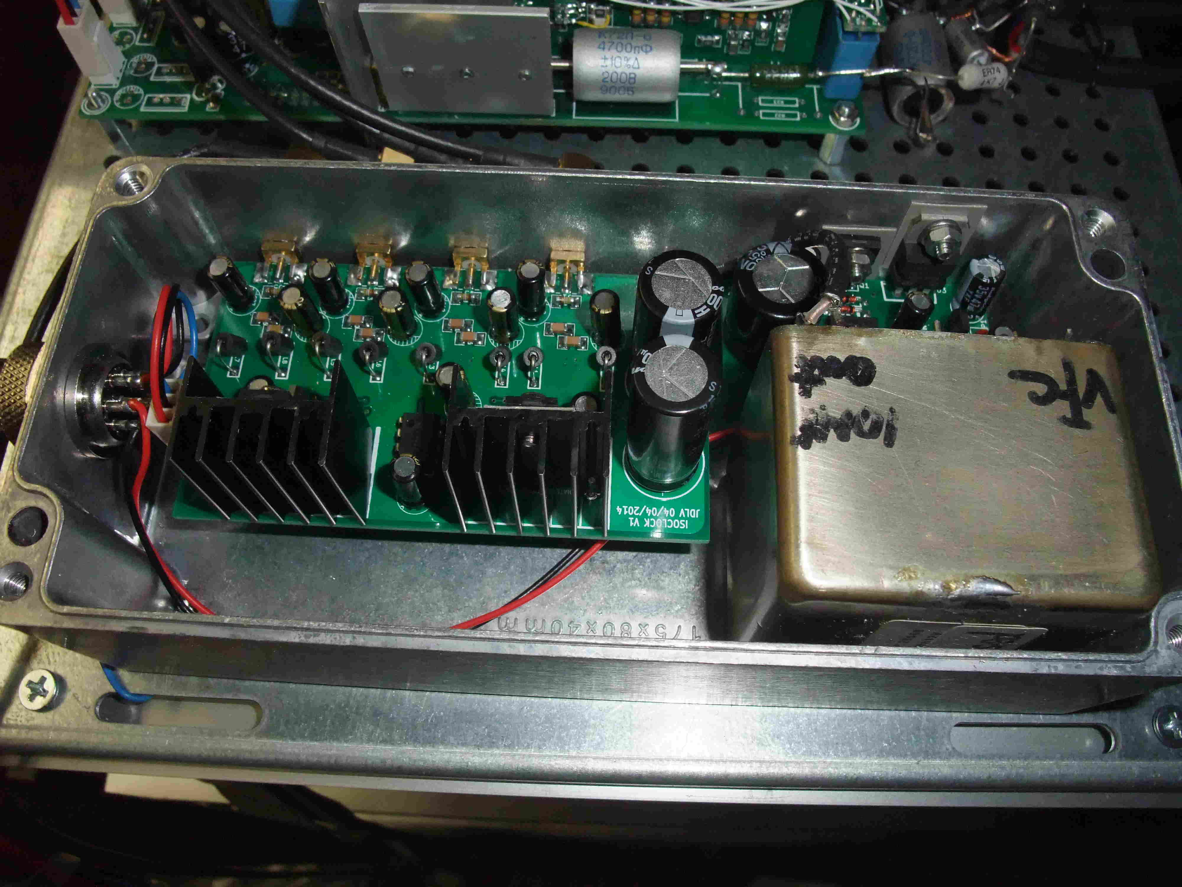

J'ai regardé les liens que tu as mis. l'horloge telle que je l'ai faite est comparable à la cybershaft, -110dBC à 1Hz, -130dBC à 10Hz.
La mesure du bruit de phase donne ça:
La courbe du haut c'est la mesure d'un OCXO moins bon, la différence réside au dessous de 20Hz est pourtant à l'oreille c'est très net.
Donc il faut trier les OCXO. Pas besoin de mesures, l'oreille fait ça très bien! Les 2 sont des CMAC trouvés sur ebay. Les Morion MV89A ont l'air pas mal.

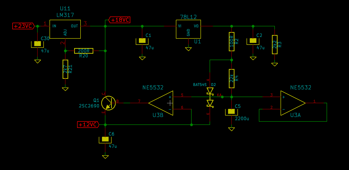

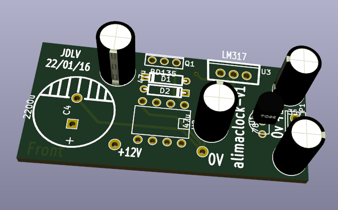

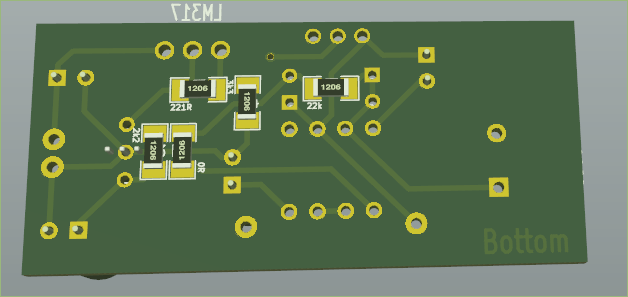

Avec un de ces OCXO il ne manque qu'une alimentation 12V faible bruit. Pas bien compliqué à faire sur une plaque à trous. Un exemple de schéma :
Il faut du 23V redressé filtré, le LM317 fait une première régulation à 18V il diminue le bruit d'environ 60dB.
Le petit régulateur 78L12 fournit la tension de référence fortement filtrée par R4 C5. Les diodes schottky protègent l'aop en empêchant C5 de se décharger dans ses entrées.
Le transistor Q1 peut être un BD135 ou autre dans le genre. A la mise sous tension il chauffe très fort, l'horloge chauffe à 85°C en interne, elle consomme plus d'un ampère voir 1,5A. Une fois à température la consommation baisse vers 0.3A. J'ai mis l'horloge sur une bonne plaque d'alu, support et radiateur.
Si câbler sur une plaque à trou ne t'effraye pas alors rien de bien compliqué!
