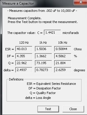

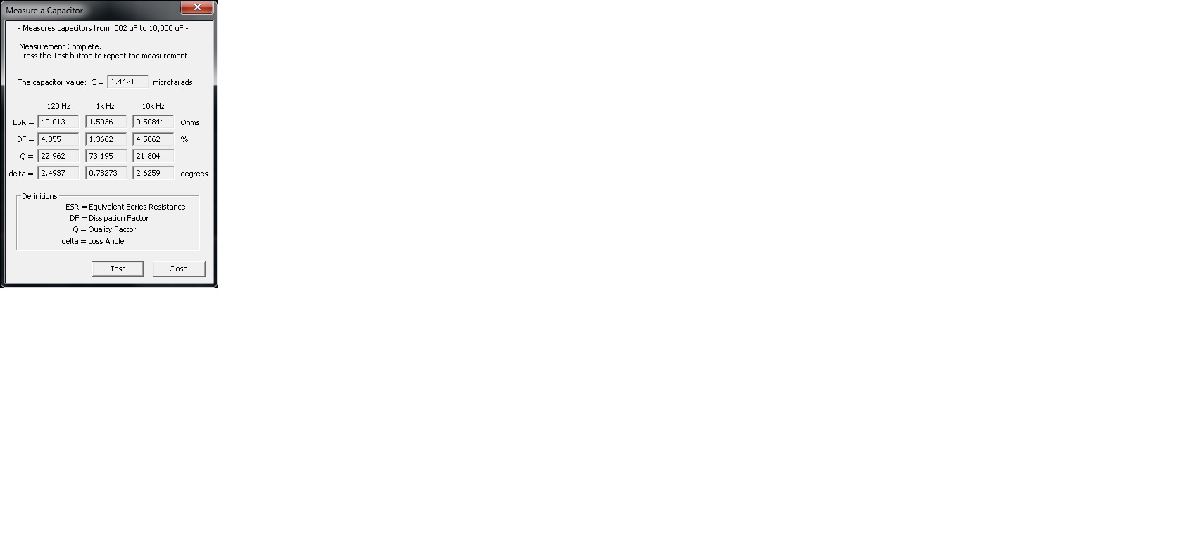

Je viens de faire la mesure d'un PIO Russe de 1,5µF/500V avec le DATS :
La mesure du même condensateur avec un AgilentU732C donne :
Capa 1,451µF
ESR à 120, 1K et 10K : 1.99, 0,433 et 0,209 Ohms
On constate quelques différences...
Et encore le U723 un appareil portatif qui ne vaut pas un véritable pont de mesures...
A mon avis, Le DATS est fait pour mesurer l'impédance des HP, pour les autres mesures , résistance, capacité, inductance, il existe des appareils beaucoup plus fiables.
En principe, l'ESR devrait être le reflet de la résistance de contact des connexions de sortie sur les armatures du condensateur.
La soudure des fils en cuivre sur les armatures en alu est critique.
Elle se dégrade généralement avec le temps au moins sur les condensateurs électrolytiques.
Si on veut obtenir une mesure fiable, il faut augmenter la fréquence pour qu'elle ne soit pas faussée par la capacitance (ou réactance).
Par exemple, un condensateur de 1,5µF oppose une réactance de 106 Ohms au passage d'un courant alternatif à 1000Hz.
Plus on augmente la fréquence et plus la capacitance diminue.
Pour mesurer de très petits condensateurs, il faudrait une fréquence très élevée...
C'est pourquoi la mesure de l'ESR est surtout pratiquée en dépannage si on veut s'assurer de l'état d'un condensateur électrochimique.
Un condensateur de filtrage neuf d'une capacité de 1000µF par exemple, a une ESR de 0,052 Ohms, le DATS donne 0,064 Ohms ce qui n'est pas trop mal.
Gérard
