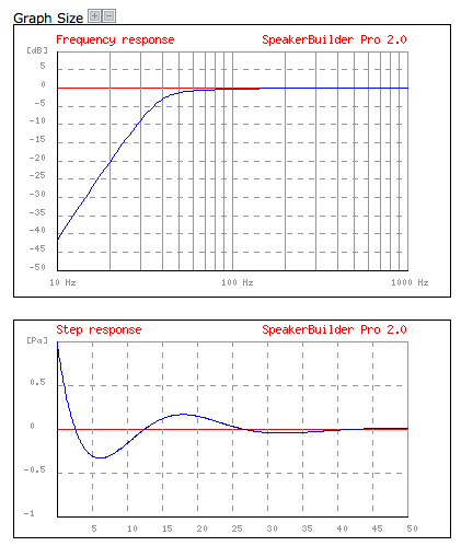

Tout dépend de quel 515 on parle.... un 515 G a une fréquence de résonance dans la gamme que tu donnes (37 Hz) et est effectivement peu adapté à un BR qui descende.
un 515-8C GPA comme les miens a une Fr de 27 Hz et un Qts de 0.3, il est parfaitement envisageable de le charger en BR avec une fréquence de coupure de l'ordre de 35/40 Hz selon le volume.
Il y a 515 et 515....
Il faut examiner les paramétrage des HPs réellement utilisés, un GHP Altec ne se comporte pas comme un B ancien, qui ne se comporte pas comme un C GPA....
J'ai essayé dans des charges de 300 litres des
515-8G Altec, pas adapté grave écourté et un peu "boomy"
416-8C Altec OK
416-8B GPA OK
515E Altec pas mal très très légèrement "boomy" mais difficile de savoir si ça vient pas de la pièce
515-8LF GPA OK mais sonne un peu plus clair dans le haut (cache noyau non évidé)
515-8C GPA 0K (c'est celui que j'ai conservé)
Chaque fois bien sûr l'évent a été optimisé par simulation, mesures et écoutes.
Ci dessous une simulation de réponse d'un 515-8C GPA dans une enceintes Iconic/Altec 612 avec évent accordé à 35 Hz (180 litres)
A plus
André
