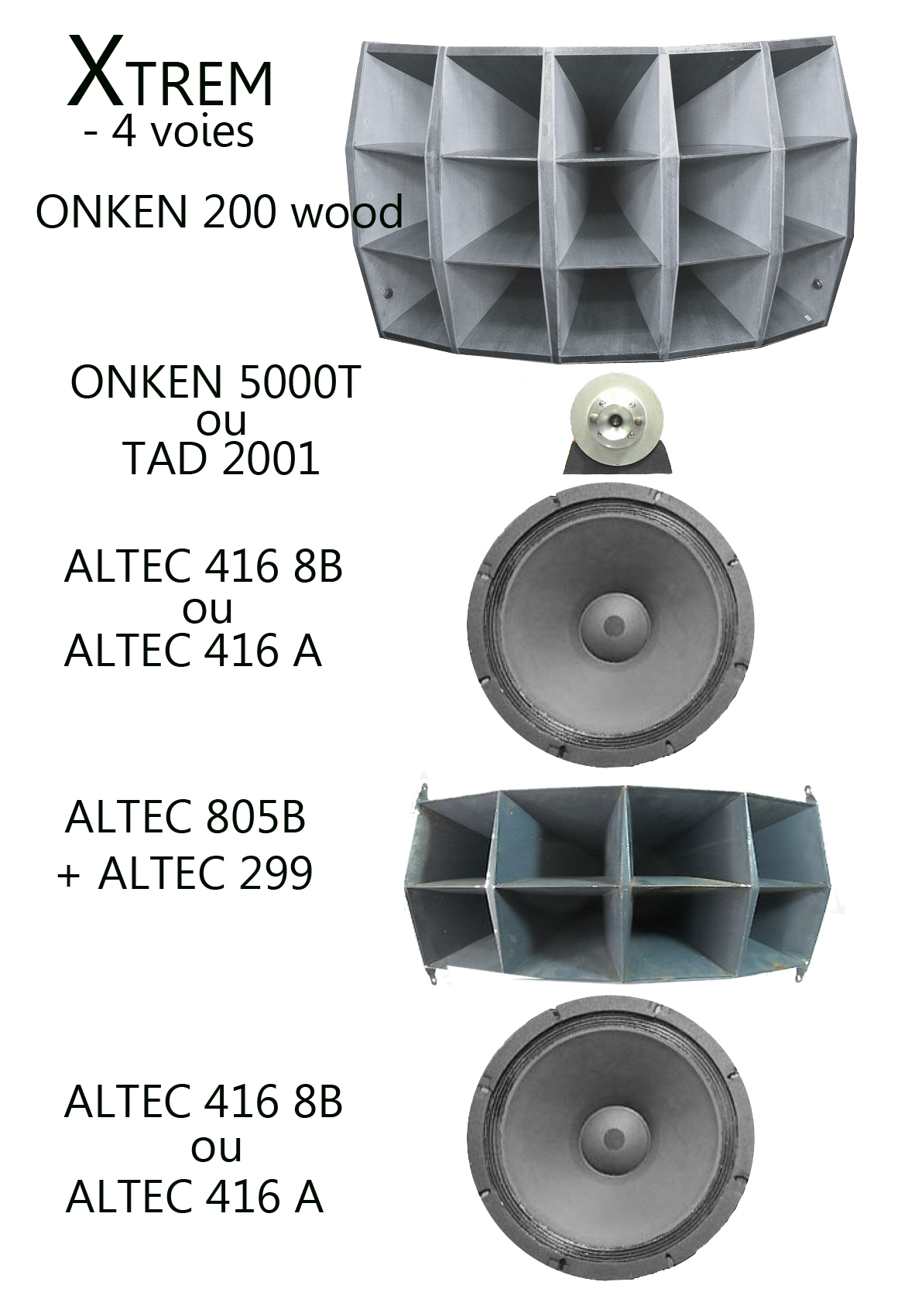

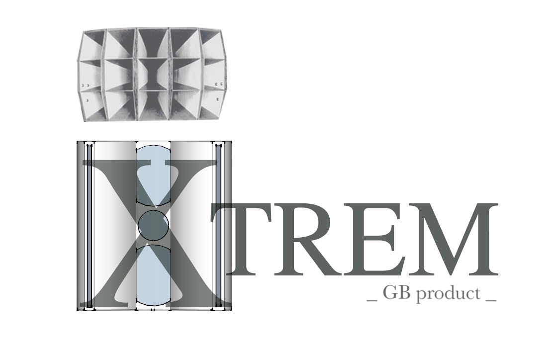

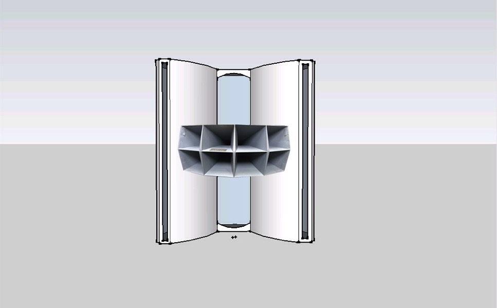

C'est pour résoudre ce probleme de hauteur d'image et aussi pour se passer de caisson de grave que j'ai conçu et réalisé l' X-Line .

l'evolution vers une 4 ou 5 voies fait partie de mon cahier des charges !
l'intégration d'un pavillon bas medium genre 15 cellules permettra d'obtenir ce genre de coupure.
Messages : 2.530
Sujets : 106
Inscription : 21/11/2012
RE: COMPRESSION RENKUS SSD 5600 VENDU
la solution est de placer ce pavillon bas médium au dessus !

Gilles, je me laisserais bien tenter par les extrem mais avec un seul 416 8B pour demarrrer. Ça le ferait ? As tu un modèle hornresp ?
