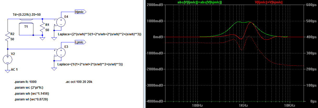

QO18 : quasi-optimal de Jean-Michel, ... bien sûr. Une simulation spice :

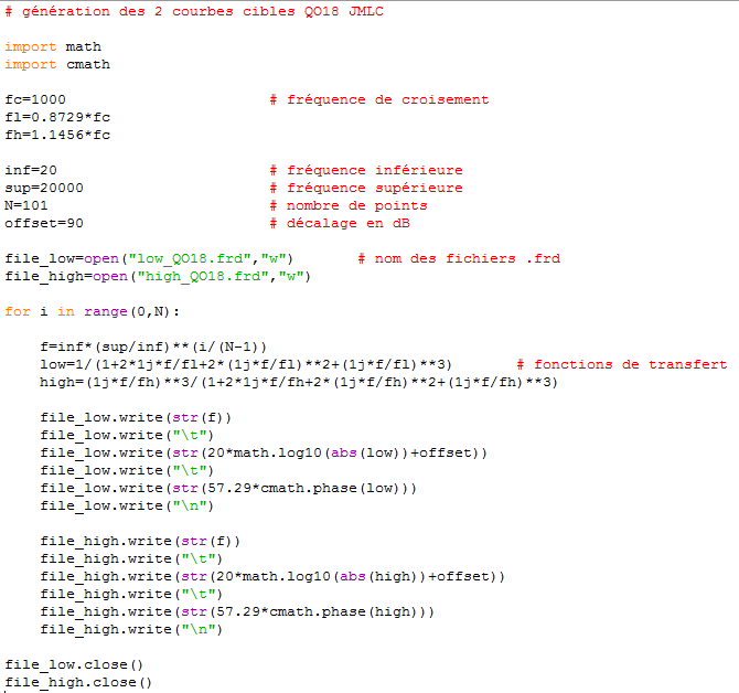

Un générateur de cibles (en deux voies) sous Python (suffit de saisir Fc et l'offset dB) pour la mise au point du filtre passif sous Xsim ...
    ... en pièce jointe (remplacer le .txt par un .py).
Il y a un autre QO18, celui de Hervé Lebbolo. Jimbee pourrait nous en dire plus. Voilà qui me rappelle de bons moments de lecture et d'écriture sur le forum Audax, malheureusement, la bêtise a tout brûlé...
Bien à toi, Jean-Marc.
