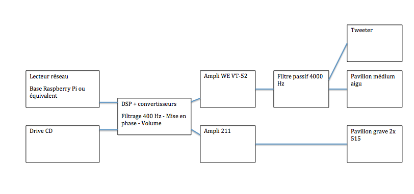

Merci, dans mon futur auditorium, j'envisage de n'utiliser que du numérique (CD et lecteur réseau), et donc un DSP en filtre deux voies (probablement FIR) et mise en phase.
Les convertisseurs seront personnels probablement basés sur le chipset PCM1704.
J'envisage la construction d'un appareil "sur bus" utilisant des cartes extractibles au format simple Europe, y compris les cartes DSP et Lecteur réseau.

Tu as écrit, dans ton premier message :
"ampli 211 en dessus de 400 hz
ampli WE-VT52 au dessus."
Je suppose que tu veux dire que les 211 seront utilisés pour le bas.
En haut, deux amplis aussi ou tu reste en passif pour le raccord avec la compression ?

Je veux faire un système 3 voies, pavillon de grave avec 2x515 jusqu'à 400 Hz utilisant un ampli 211, pavillon de médium à définir (à peu près la taille d'un 803 ou d'un 1003), plus tweeter à définir les deux utilisant un seul ampli à WE VT52.
Coupure à 400 Hz active numérique
Coupure à 4000 Hz passive après l'ampli.
Alignement temporel numérique entre le 2 x 515 et le haut (je ne vois pas comment faire autrement)
Alignement temporel "physique" entre le médium et le tweeter
Je veux que ça reste relativement simple.
A plus
André

quitte à tout faire, avec des sources numériques, pourquoi ne pas rester en numérique jusqu'au bout : sources ->DSP->amplis puces TI ou ST. En passant en cartes rackables, possibilité de se faire aussi une carte CAN au cas où des sources analogiques viendraient prendre place.

xnwrx a écrit :Bonjour,
Parce qu'à ce jour aucun ampli PWM à base de puces TI ou ST ne donne pour moi satisfaction sur un système haut niveau de ce style.
Oui, une carte Can est possible, mais est ce souhaitable ? (;-)))
A plus
André
