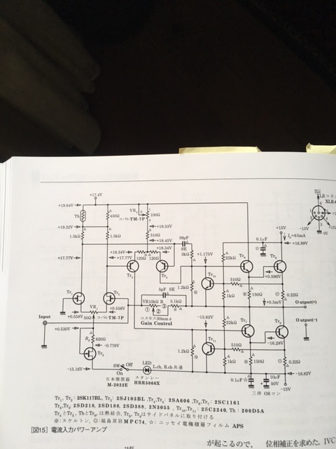

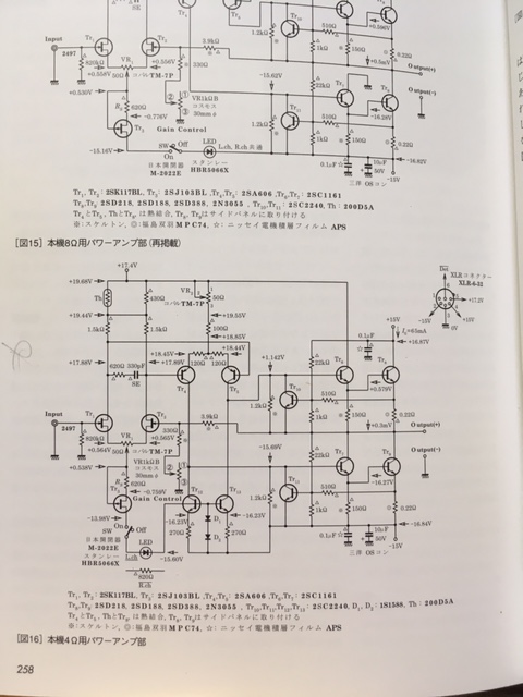

J'ai un peu avancé sur l'introduction et sur quatre montages. De nombreuses heures tout de même ... - des avis ?
- des critiques ?
- des questions ?
... un encouragement ?

Sinon peut on dire que l'impédance d'entrée d'un transistor est faible ?
D'ou l'IVC ?
Sinon pourquoi l'attaque en courant ?
Merci

"Sinon peut on dire que l'impédance d'entrée d'un transistor est faible ? D'ou l'IVC ?"
Non, l'impédance d'entrée d'un transistor n'est pas faible, encore moins si on parle d'un transistor à effet de champ (fet). Le 2SK117 redondant chez Kaneta, a un courant de grille de l'ordre du nA (0.001µA) et une capacité d'entrée de 13pF.
Sur un IVC Kaneda, le noeud d'entrée va à une grille de fet et à une résistance de 10kR. Mais comment alors se retrouve t-on avec une impédance d'entrée d'environ 20R ? : par le principe de la contre-réaction qui amène la grille à un très faible potentiel, de type ground virtuelle.
"Sinon pourquoi l'attaque en courant ?"
Je pense que ce n'est pas tant l'attaque qui motive M. Kaneta, mais la transmission. Transmettre une tension, c'est se confronter à la dégradation par division de tension dans la maille. Transmettre un courant, sans rencontrer de noeud, c'est absence de dégradation.
