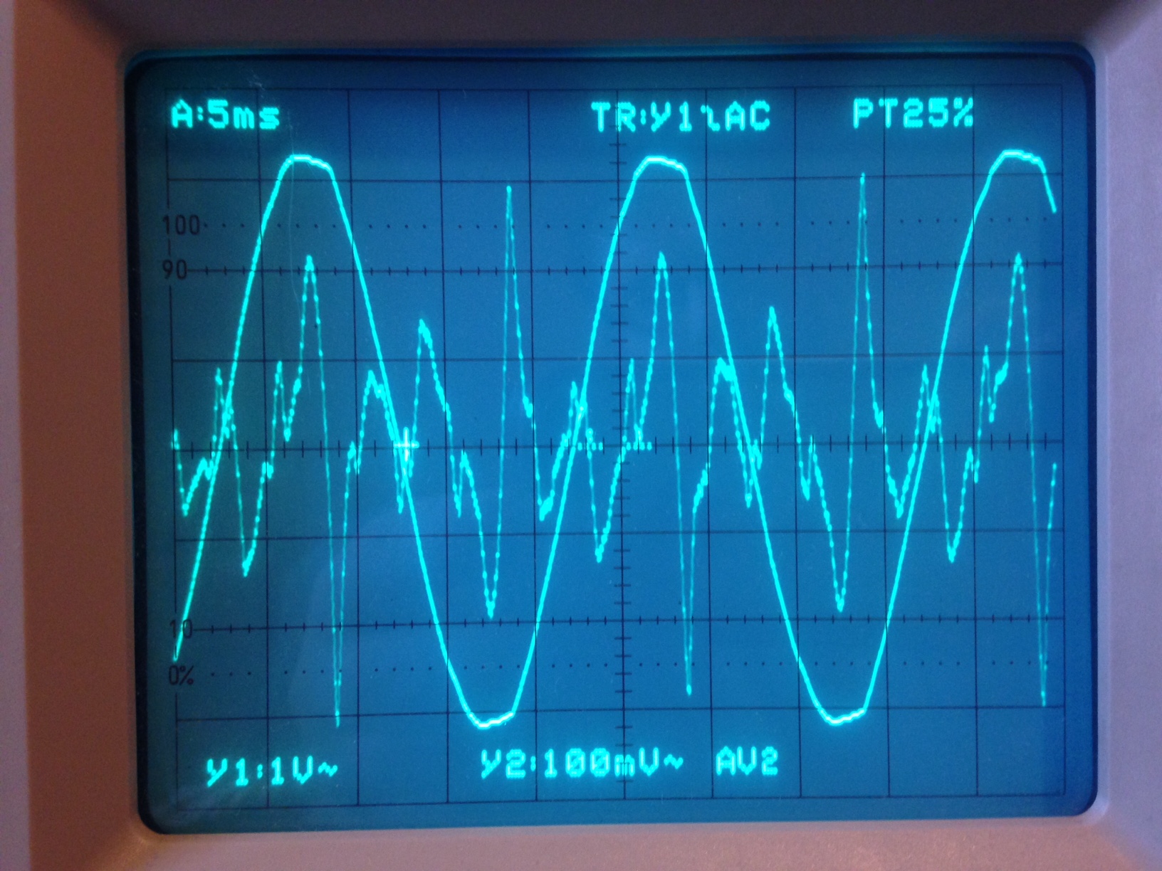

PFB a écrit :Tension Phase Neutre et distorsion
Bonjour PFB
J'ai agrandi votre forme d'onde qui ressemble à qq chose que j'ai déjà vu il y a longtemps (je suis retraité depuis plus de 13 ans et mes yeux ne sont plus des yeux de 20 ans).
Si nous voulons comprendre (si c'est possible) pourquoi cette onde est déformée il faudrait des précisions sur le point de mesure, les équipements en service, etc.
Jean Claude

RE: Le secteur
Bonsoir à tous
Le secteur ne passionne pas l'assistance?
Je vais donc me lancer au risque du ridicule (qui heureusement ne etc).
La déformation de l'onde fait penser à une résonance provoquée par la mise en service d'un ensemble de condensateur et ce plusieurs fois par cycle. Le phénomène semble amorti car il n'y a n'y a pas les surtensions habituelles. Il faudrait l'enregistrement du courant car sans ce dernier c'est le pot au noir.

Jean-ClaudeRL a écrit :Je vais donc me lancer au risque du ridicule (qui heureusement ne etc).
C'est une mesure de tension sur une prise secteur dans mon labo.
J'utilise une interface à base de transfo de mesure powervar 115 qui atténue 100:1 pour la mesure Phase-Neutre et isole (en plus de pouvoir mesurer le bruit Phase-Neutre et Terre-Neutre).
L'onde est distordue, la THD+N est de 2,5%, c'est pas beaucoup. La tronche est due aux multiples petits malins qui consomment du courant de manière non linéaire, c'est à dire qu'ils sont équipés de systèmes qui ne consomment qu'à la tension maximale et vu que tu paies ton électricité pour une tension efficace, c'est les soldes, 28% de rabais.
2,5% c'est rien j'ai fait mesures à 20% de THD, soit un écrasement de 50V...

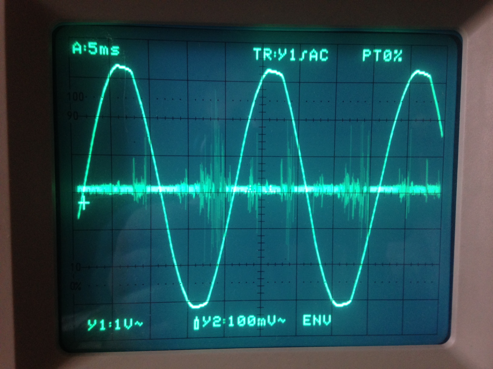

Bruit Neutre-Terre >5kHz balayage en mode "enveloppe"

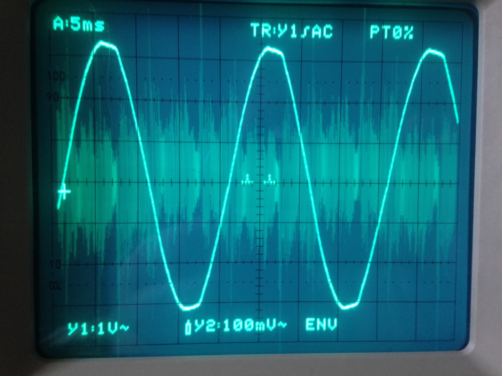

Bruit Phase-Neutre >5kHz balayage en mode "enveloppe"

Remarque ma maison est câblée en Terre-Neutre confondu c'est pour cela qu'il n'y a pas bcp de bruit entre le Neutre et la Terre vu les ces pôles sont confondus.
Par contre plus de bruit entre Phase et Neutre mais ici filtré à 5kHz, la distortion montre bcp plus de bruit le filtrage est >53Hz.
On remarque que le gros de la perturbation est de basse fréquence de 100Hz à quelques kHz.
*le balayage en mode "enveloppe" l'oscilloscope mémorise l'enveloppe d'un signal aléatoire, ce qui donne une trace "nuageuse"
