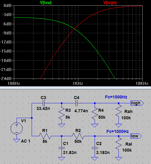

Voici une modélisation LTspice de ce que propose PLLXO_Calculator. Le Low Pass amène une atténuation non négligeable, comment comptes-tu gérer l'équilibre dB entre les voies ? Et le réglage de volume ?

Merci pour la modélisation, si je comprends bien tu as utilisé pour ce calcul une impédance d'entrée des ampli de 100 k.

"tu as utilisé pour ce calcul une impédance d'entrée des ampli de 100 k"
Oui, et la brochure Yamaha dit : 30kR (bal.) 15kR (unbal.). Avec 15k, le calcul peut encore se faire, mais le préampli verra une impédance faible (moins de 1kR) au dessus de 676Hz..

C'est tout l'interêt d'un outil de simulation, l'implementation d'un circuit est rapide, puissante et on apprend plein de choses sans appréhension.
Tu pourras comparer les courbes en simulant un vrai LR2, augmenter l'impédance d'entrée du Yam au prix d'une perte de sensibilité, ...
