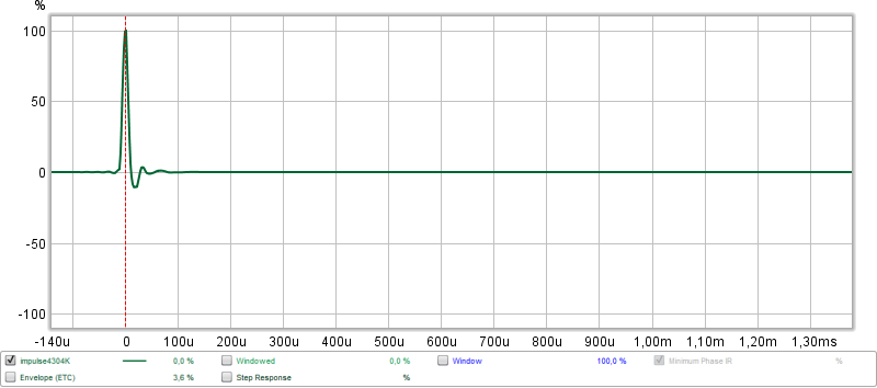

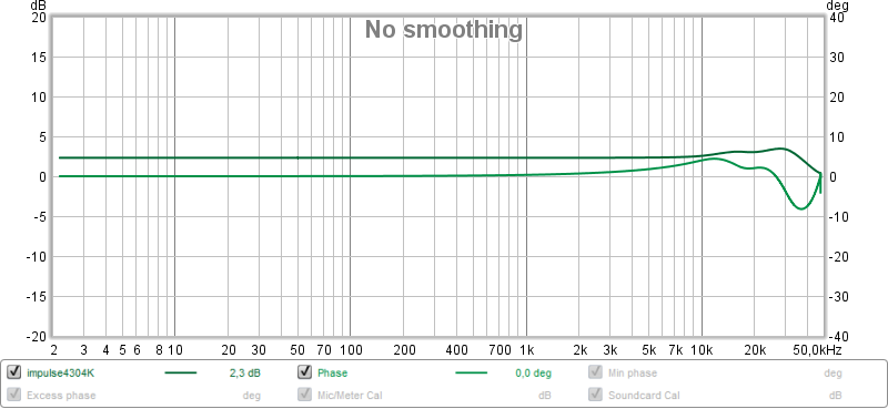

Suivant ton tutoriel, je pense être arrivé à générer l'impulse de mon micro de mesure Earthworks m23, ainsi qu'à lui ajouter sa courbe de phase.
La déviation semble malgré tout minime jusqu'à 30 kHz
crdt.

(17/10/2025-14:21:33)RM8Kinoshita a écrit : Bonjour jimbee,
crdt.
