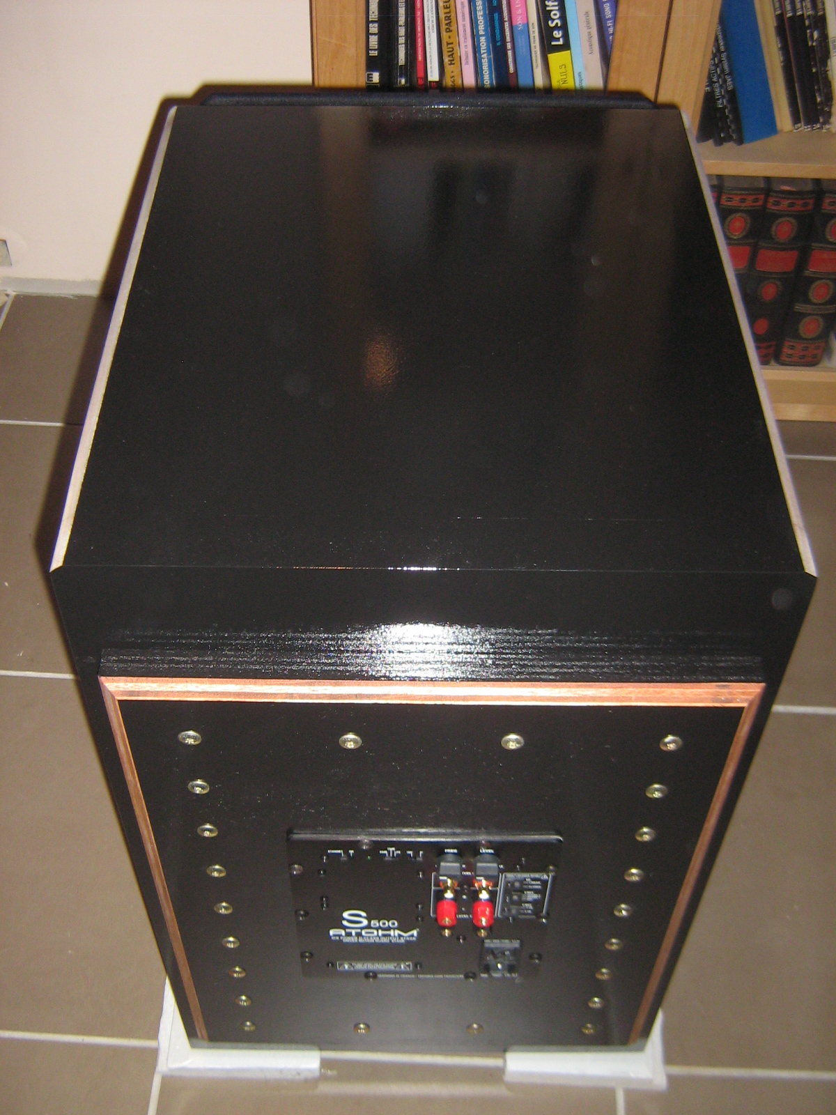

Ps: Afin d'essai... (caisson DIY B&C Speakers 15TBX100/Atohm S500... 65Kg)

--> je trouve que tu utilises beaucoup trop de vis, surtout lorsque l'on connaît le couple de serrage de ces vis (D= 6 non?).... je préfère, et de loin, les tasseaux collés et encastrés judicieusement placés.
--> les pieds sont astucieux et participent à l'équilibre de l'ensemble, mais pas que .....ajoutant une esthétique d'ensemble très réussie.
--> Concernant les 4 18" 18sound 18NLW9601 en PB (Constructeur que j'apprécie beaucoup pour utiliser avec grand plaisir quelques unes de ses productions)........ excellente idée concernant ce BP , mais (je sais je suis désobligeant), les pieds, au demeurant remarquablement réalisés, ne sont pas idéaux dans ce concept: de nombreux ponts acoustiques doivent se créer,et donc, néfastes à la reproduction du grave et de l'extrême grave et cela doit s'entendre....... surtout que tu es en prise "directe" avec tes 4X46.
Une suggestion:
--> garder les BP en l'état.
--> refaire des supports en bois (ex. sapin du Nord), collés et encastrés à mi-bois, et ce, sur toute la hauteur du BP (sorte d'ailes de retour de 250X25), si possible les C/C perpendiculairement à mi-hauteur du BP par un tasseau très rigide de 150X50 qui lui-même sera relié à la "terre" , en sa partie centrale (équilibre de l'ensemble) par une barre ou tige métallique (réglable) offrant ainsi un seul vrai point de contact au sol du BP ....... un angle d'inclinaison de 8/10 ° est conseillé pour une meilleure stabilité.
--> enfin, dernier point, tu devrais revoir (je sais j'insiste) la fixation des HPs en évitant que les vis "traversent" le saladier/couronne de fixation, un peu à l'instar des fixations sono par cavalier/griffe ou (conseillé) une couronne prenant appui sur la périphérie du HP et fixée solidement (tes vis sont top) sur le BP.
Voilà j'en ai terminé avec mes remarques et/ou observations qui ne sont que 50 ans d'expérience et sortant un peu des clichés ou légendes urbaines.........le mieux étant souvent, voire toujours, l'ennemi du bien.
Pour revenir à un sujet qui commence à faire "parler" de lui grâce au concepteur tientien (Etienne), je citerai l'infraflex avec lequel tu pourrais te faire "peur" au vu de l'emplacement actuel de tes 4X46....... un seul devrait te suffire: une membrane de 850 = est légèrement > en surface à tes 46...... bon, ce n'est que mon avis perso, mais pas que!!!!
Bon courage et encore bravo
