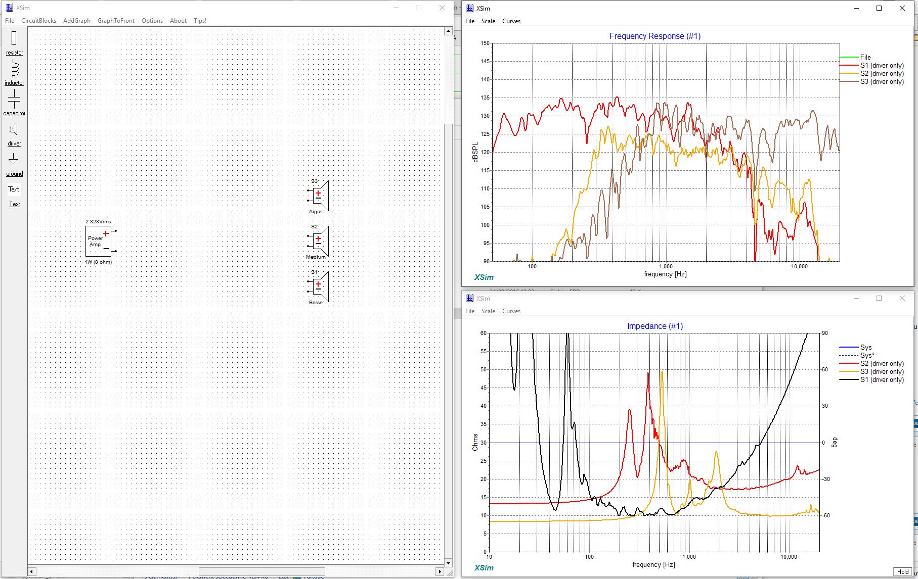

J'ai commencé le projet Duelund Synchron.
J'ai mesuré mes 3 HP, en fréquence et en impédance, et j'ai téléchargé Xsim, que je découvre. J'ai créé les 3 drivers auxquels j'ai associé les courbes. J'ai réussi à les afficher.
J'ai téléchargé les courbes cibles que j'ai renommées en FRD.
Comment les importe t'on et comment aligne t'on les échelles ?
Merci !

Les cibles importées de speakerbuilder.dk sont à 0 dB et Xsim ne propose pas de décalage sur la courbe « from file ». Il faut donc affecter les 3 drivers d’un (unique) offset pour rejoindre le 0 dB, tu peux aussi par avance inverser la polarité de S2. Offset à -130 dB à la vue de tes mesures que j’imagine non calibrées en dB absolu. Mais il faudra relier les HPs à l’amplificateur pour pouvoir afficher « Sn » avec offset plutôt que « Sn (driver only) ».
Au passage, cet ensemble à haut rendement a effectivement une réponse plus tourmentée que les trios qui me sont plus habituels (chez Seas par exemple). Des mesures avec lissage en 24eme ou 12eme d’octave sont certainement nécessaires.
Sur Xsim, on ne peut afficher qu’une courbe importée « from file » à la fois. Sur ton image, tu as semble t-il fait l’opération mais le décalage en dB rend invisible la cible. Il faut donc travailler une voie de crossover à la fois. Inutile d’afficher la courbe « system » tant que les 3 filtres ne sont pas pré construits.
Bravo pour cet entrain aux essais de modélisation autour du synkron de Duelund.
Bien à toi, Jean-Marc.

Bonjour jimbee,
Il semble que l'import frd et zma pour chaque driver ne pose pas de souci à Dominique. Il s'agit plutôt de l'alignement en dB entre mesure (près de 130dB) et cible (0dB).
Donc, sur les drivers : "tune", "mod sensitivity" et -130dB. Ensuite il faut régler le "vertical center" de l'échelle à 0dB (ou -10dB). Mais l'offset est certainement aussi réglable dès l'outil de mesure de Dominique.

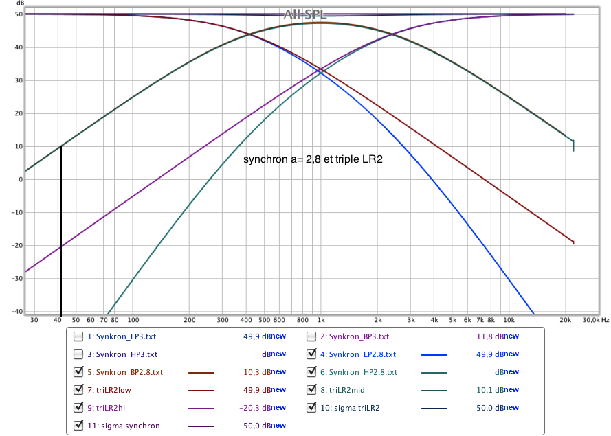

"Pour respecter le concept "synkron", il faut suivre les cibles jusqu'à -40dB."
Jusqu'à -40dB ! Bigre, c'est une figure imposée pour accéder en finale aux jeux olympiques, triple lutz,
mais l'usage central d'une compression, de part sa coupure acoustique, se fait éliminer d'emblée:
42 Hz pour a=2,8 centré à 1kHz
cdt

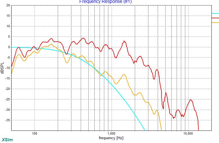

Grace à vos conseils, j'avance !
Je ne suis pas sûr que e filtrage soit adapté à mon système, mais je fais surtout cet exercice pour apprendre.
Donc voici mon HP de basse, lissé à 6 db/octave, non filtré et filtré à 6 db électrique avec une self de 5.5 mH. la courve, pour l'instant, est une Fc 1000 Hz et a=2.8.
Il faudrait donc rajouter des composants pour la faire chuter d’avantage à la fin ?

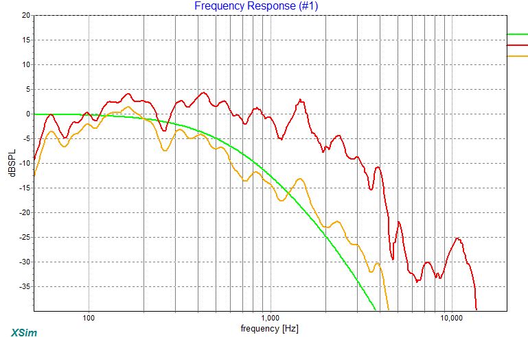

Edit : La même avec 1400 Hz et 2.8 :

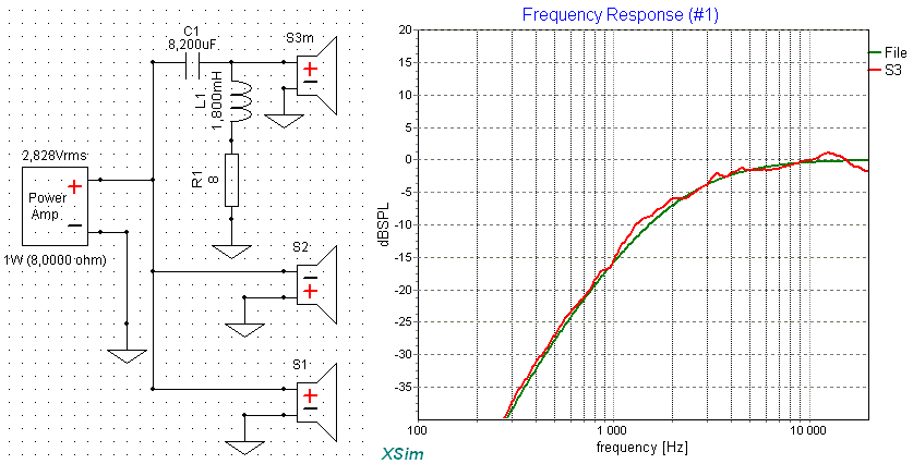

J'ai télėchargė aussi la courbe cible du passe bande, pour le medium. Même avec 1400 Hz, je crois que c'est malheureusement impossible à respecter avec ce genre de pavillons...
