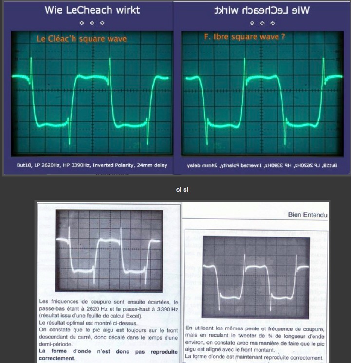

Sébastien a écrit :Jimbee, je sais que toi et d'autres membres de Mélaudia n'aimez pas Francis.
C'est pas un problème d'aimer ou pas la personne, c'est que dans ce livre les raisonnements personnels de cet auteur liant délai et phase sont une énorme ânerie dont l'apothéose n'est pas moins qu'une escroquerie intellectuelle:
Bien voir le lien fourni sur le site de Francis Brooke.
