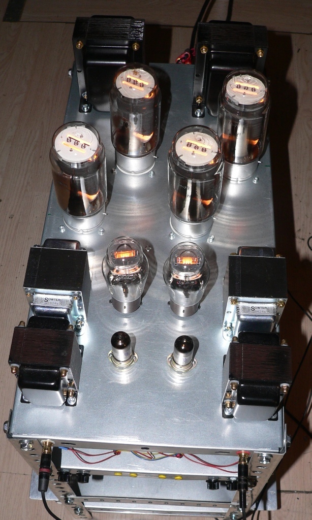

se j'ai bien compris l'efficacité est moindre , a mes test mesure avec deux 211 a 1Kv et 65mA de 100Hz c'est linéaire et sans aucune distorsion même a +de50watts 150/32Khz
c'est des 20Kohm ! mais 30Hz/100hz distorsion de une dizaine de watts, je croix que l'inductance est faible, je ne connais rien en technologie des transfo , voir ce texte je ne sais plus les origines: amorphous cores are considered to have sonic advantages, but the signal level capability with amorphous core is about 30% less than with a conventional silicon-iron C-core. From a purely engineering point of view, we cannot justify the fairly high price of our amorphous core OPTs. But we have actually received a lot of praise for their sound quality, such as this report. When considering testing an amorphous core transformer, please note that they are said to require much longer break in time than what is normally required for silicon-iron cores.

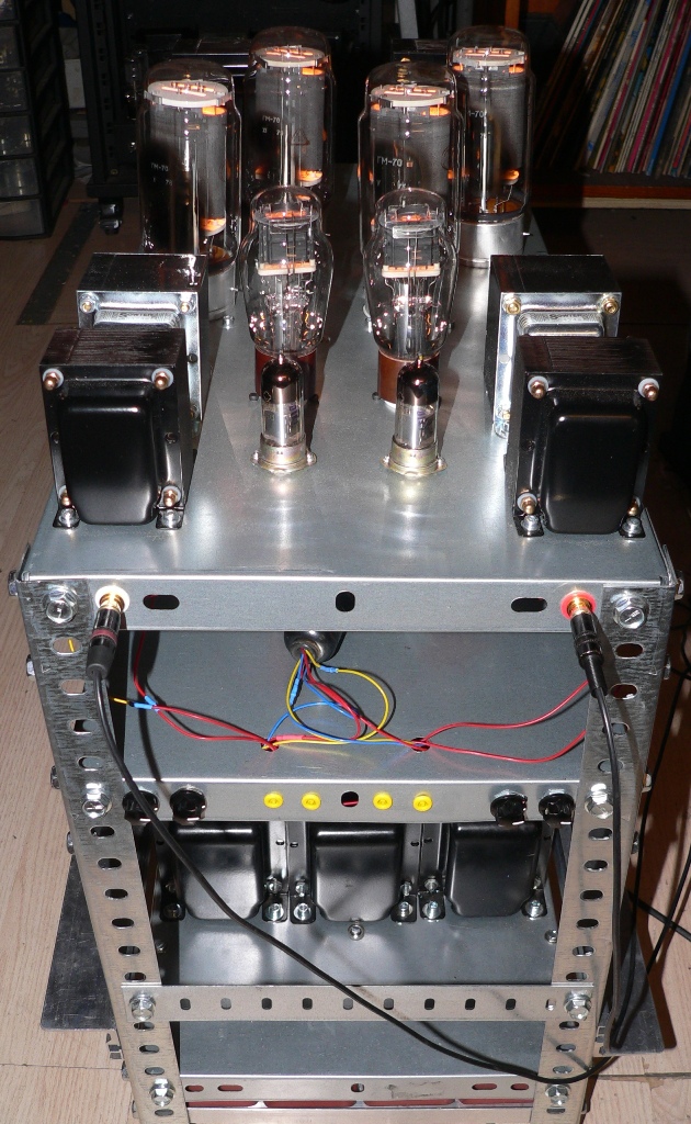

même Sowter fait des 20K pour les 211 , c'est du déjà vu effectivement 14K a/anode meilleur rendement mais enfin je les ai trouvé sur ebay d'occasion a 500 euros! et mes 211 c'est des shuguang pas des RCA le rendement dans le grave est nul car faible inductance trop petits par contre trés bon dans le medium aigu je ne les ai pas fait fabriquer sur mesure enfin je veux les vendre ou en faire un ampli pour un système deux voies ou même deux amplis guitare de rêve pourquais pas je travail avec des liutiers et musiciens je répare des anciens gibson vox fender etc la qualité est bienvenue chez les guitaristes pro j'ai monté un gros push pull de GM70 a la place des 211 sans condensateurs de liaison transfo entré 6E6P-E transfo interstage VT25 transfo interstage déphaseur Sowter push de GM70 sortie Hammond 1650R pour mon écoute personnel, c'est mon jouet du moment

suite le pont de 5R4WGA deux TA de 600V en série self en tête lissage 10H500mA
un self filtrage par canal 10H300mA condensateurs huile et pro photo 440hz 28V rms sur 8ohm la linéarité est exceptionnelle de 20Hz a 35KHz 25V sur 8 ohm sans flechir sans distorsion visible de la sinusoïdal pas mal les hammond!

j'ai réussi contacter Peter Tribute , les transfo sont pour des 10Y,VT25, qui fonctionnent dans les 425V max et mes test avec les 211 le +B 1KV!
il a écrit:They were for 10Y push pull. So much too small for 211 or GM70 push pull. They will be overdriven by too high primary voltage swing. voilà ça change tout, je ne sais pas se je les garde, se quelqu’un est intéressé me faire signe rectification enfin, je peux toujours monter un pp de 211 mais pas avec les transfo Tribute !
