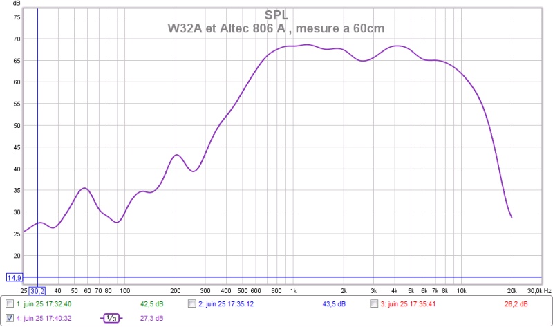

as tu fais quelques mesures pour verifier la phase ?
le fait qu,il ne soit pas fixe pourrait te permettre de le bouger en profondeur, chose que je ne peux pas faire a mon grand regret sur les PL .
ps: j'ai regler hier en phase mon tweter, et je suis arrivé a une tres belle fusion avec le reste des hp, mais la bonne position trouvée est surprenante , environ 10 cm derriere la 299.
j'ai chercher a la mesure d'etre au mieux en niveau ainsi qu'a l'impulsion et en step.
quand ses trois parametres sont aux mieux , cela apporte une difference a l'ecoute trés significative, finesse, transparence et precision. le grave s'en trouve aussi changé, plus articulé.

Pour cet ensemble avec le pavillon WE32A, viserais-tu toujours une couverture de 2000 à 8000 Hz environ telle que mentionnée dans ton fil sur la quatrième dimension avec utilisation du pavillon Faital?

Pour Gilles,
Bien sûr, j'ai cherché à optimiser la phase. Et cela influence beaucoup le rendu sonore.
Pour Sebastien,
Effectivement, les coupures sont les mêmes, un peu plus haut que 2000 et vers 8000.

le petit creux a 2500hz est congénital a ce pavillon .

Après une journėe d'ėcoute avec le WE32A, je n'ai pas rėussi à convaincre Jacqueline d'une quelconque amélioration. En analysant ses commentaires, et en ėcoutant attentivement, je crois avoir identifié le problème.
Tout d'abord, j'ai mis mon filtrage au point avec les Faital, qui prėsentent une courbe de réponse diffėrente. Le 32A est très linėaire jusqu'à sa coupure acoustique. Par conséquent, j'ai une remontėe du niveau au raccordement avec le 1505B, vers 1500 Hz, qui crée cette impression d'augmentation de prėsence.
Un deuxième point important à remarquer. Mon épouse se plaint d'une accentuation des sifflantes, défaut que l'on reproche habituellement aux tweeters. J'ai dėbrancher les tweeters. J'ai fait un constat intéressant. Ces pavillons, bien que ne montant pas très haut, montrent une coquetterie entre 4000 et 5000 Hz, donnant une impression d'aigu qui explique l'impression d'ėquilibre que l'on pourrait avoir sur des systèmes deux voies. Sans tweeters, les sifflantes sont toujours là, un peu génantes.
Nous avons finalement passé un disque test de Jacqueline, un opera de Handel, et j'ai remontė les Faital. Dans l'ėtat actuel des choses, les Faital jouent effectivement plus justes. Et les sifflantes dėsagréables ont disparu.
A suivre...
