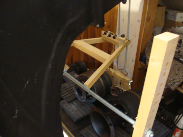

Bonjour David,
Malgré les pénibles événements de cette nuit qui nous touchent tous, la vie continue et reprend ses droits...
Ce matin j'ai mis en place les diaphragmes GPA sur mes 291-16K et après passage au générateur, je les ai mis en lieu et place de mes Gauss HF4080. Après une première écoute, j'ai mis cote à cote les HF 4000 et par l'intermédiaire d'interrupteurs, j'ai fais plusieurs comparaisons (sauf en aveugle, je n'ai malheureusement pas la "boite magique" de Gérard).
Le 291 à été recapoté et la pièce devant, est un adaptateur pour un pavillon 2".
Mes première impression avec ces diaphragmes neufs :
Plus de matière pour le Gauss sur le bas médium.
Plus de présence dans le haut médium avec l'Altec.
Je vais habituer mes oreilles et mon esprit à cette nouvelle configuration puis je décapoterai.
Cordialement, Dom.

Je te conseille fortement d'enlever l'adaptateur devant la 291 et oui c'est bien moi pour le capot arriere à retirer, attention à toutes pieces métalliques à proximité, l'aimant est tres puissant...

Bonjour Jean-Philippe,
J'ai suivi ton conseil, j'ai retiré l'adaptateur. Mais je dois reconnaître, après plusieurs essais avec et sans, je ne remarque pas de différence. Je dois avoir atteint la limite de ma sensibilité auditive ou je ne suis pas réceptif à ce genre de modification... Bon, peu importe, les 291 sont maintenant sans adaptateurs.
Pour la puissance de l'aimant des 291, je n'ai pu que le constater, triple attention lors des changement des diaphragmes !
Cordialement, Dom.
