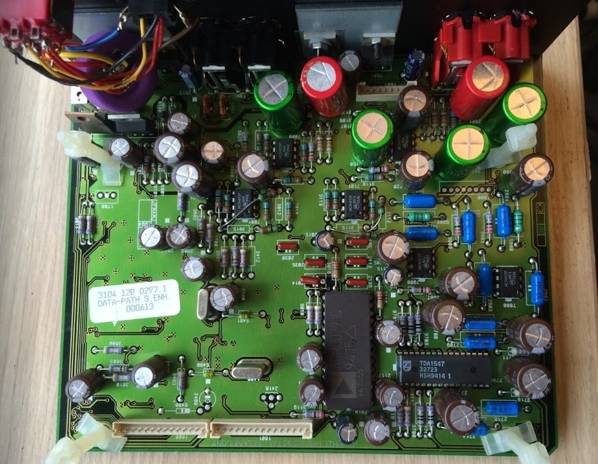

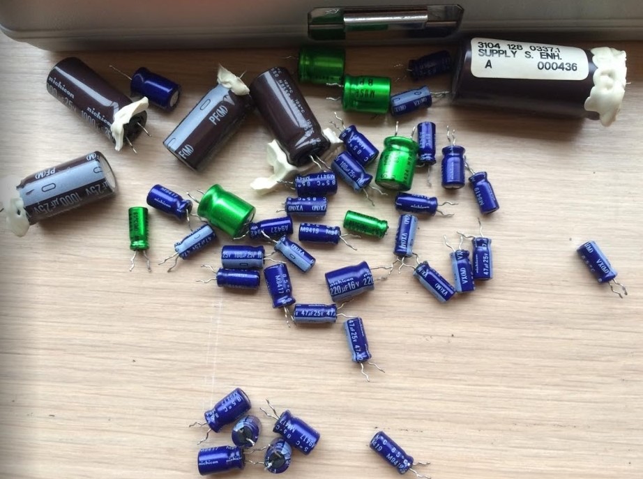

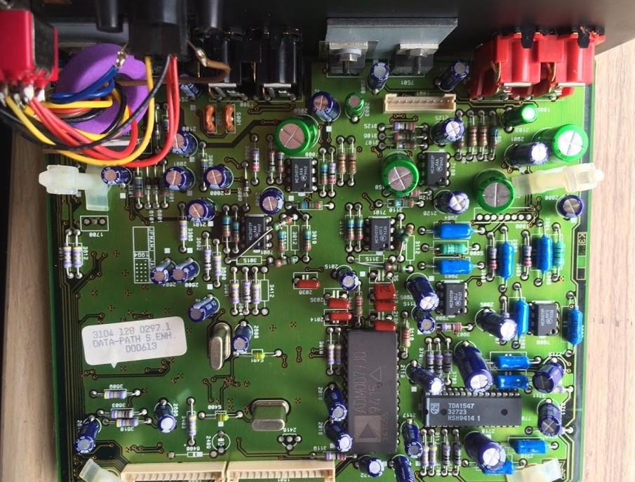

"Recapage" terminé.
Pas simple sur le circuit principal, c'est du double face.
Résultat: Pus propre et plus de détail ,le grave est là.
J'ai comparé la bête avec mon dac russe ,pour ceux qui le connaissent,
le russe est au dessus du lot
Bruno

RE: Le DAC Philips IS 5021 fait son buzz
D'accord sur le rodage, je constate le même problème mais c'est déjà bien mieux.
Le DAC RUSSE: Trois gros transfo d'alim, trois valves type 5U4G,trois grosse selfs avec plein de tours
donc pas de condos, je suppose qu'ils partent de 50V pour arriver à 15V!
Derrière, c'est une carte SABRE mais avec un BB19 qqechose et une sortie en éléments discrets,
tellement discrets que je ne sais pas ce que c'est.
Bruno
