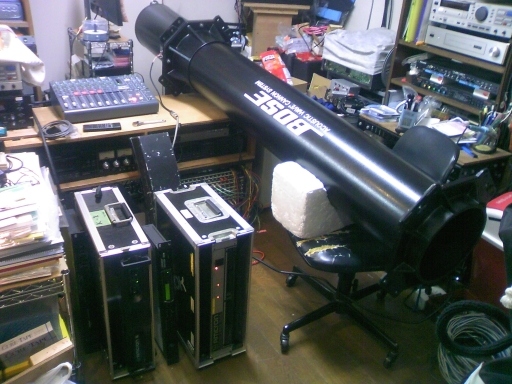

La marque Bose connue pour son efficacité en terme de matériel de sonorisation avait commercialisé il y a quelques années (peut-être le fait elle encore aujourd'hui) une sorte de canon de grave connu sous le nom de AWCS (Acoustic Wave Canon System). Ce canon est constitué d'un tube de 30 à 40 cm et d'environ 3m de long au sein duquel est installé perpendiculairement au tube un HP. Une sorte de H-Frame en quelque sorte.
Je ne sais pas si ça pourrait t'intéresser mais en tapant AWCS Bose sur Google tu trouveras des renseignements et images de ces enceintes sans compromis.

Je viens tout juste de raccrocher d'une conversation avec le concepteur du HP révolutionnaire, qui m'a parlé de ces fameux tuyaux Bose qu'il a très bien connu et même installés.
Il m'a dit aussi qu'il suffisait d'écouter le son qui sort du tube seul pour passer à une autre solution...Rolleyes

escartefigue33 a écrit :Il m'a dit aussi qu'il suffisait d'écouter le son qui sort du tube seul pour passer à une autre solution...Rolleyes
+1
Le "tube" Bose, c'est un peu comme un H mal calculé, ou une ligne de transmission mal conçue..
Ca fait boom boom avec un son caverneux Big Grin

Voici ce qui m'a donné l'idée :[attachment=12718]

escartefigue33 a écrit :Voici ce qui m'a donné l'idée :
Hum, je connais ces enceintes Big Grin
