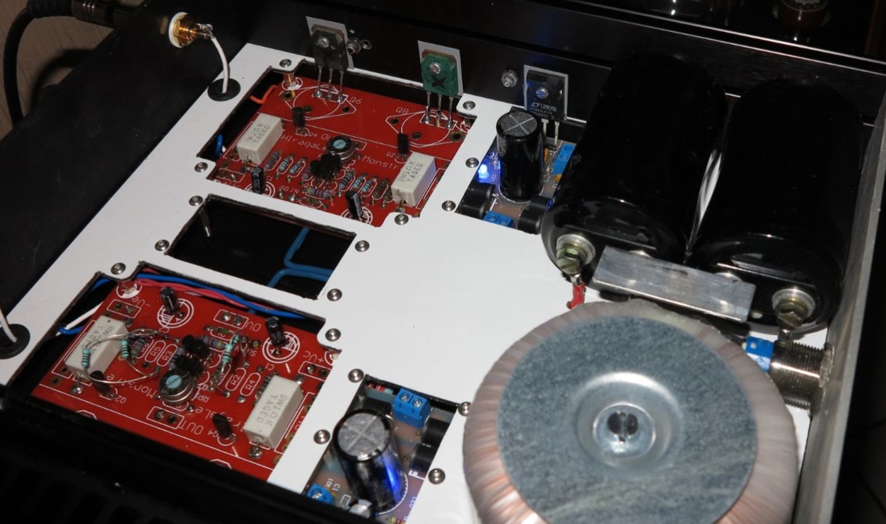

Je finalise actuellement la "reconstruction" d'un 8W Le Monstre. J'ai opté pour une alimentation régulée intégrale avec une paire de LT1083-CP 12 (7.5A) suivie d'une paire de condensateurs 10 000 uF Felsic 105 TRFS CO45.
- Les résultats sont très prometteurs.
Je dois allé ces jours-ci chez William pour comparer cette réalisation à son 8W qui avait impressionné lors de notre dernière rencontre à Ablon-sur-Seine.

Slt Dominique,
Holà!!!! c'est du sérieux .....
......au vu des photos,c'est un circuit perso que tu as refait? l'implantation des composants étant différente de la version de l'Audiophile...
Il serait intéressant de comparer les différentes versions/réalisations de chacun; pour ma part je pars sur le circuit "Audiophile Jean Hiraga" avec quelques variantes au niveau de l'alim qui au départ était avec batteries et la pléthore de capas........
Caractéristiques pour une branche d'alim:
4 diodes 2CZ2545 A9
10 Condensateurs Rubycon 2200uF/35V
Régulateur de Tension LINEAR TECHNOLOGY LT1083 7,5A
2 Condensateurs PANASONIC FC 330uF/35V
6 Condensateurs MKP
Résistance de décharge intégrée
Tension de Sortie ajustable au moyen d'un potentiomètre
Jumper On : Ajustable de 5 à 16V
Jumper Off : Ajustable de 12.5 à 24V
Tension redressée et régulée
Spécifications :
Tension de Sortie : Variable de 5 à 24V
Courant de sortie maxi : Environ 5A en continu
Tension du transformateur : torique de 2X12V 350 VA
Voilà, tu sais tout; dès que le temps (précieux) me le permettra, je posterai quelque photos explicites.
JR
