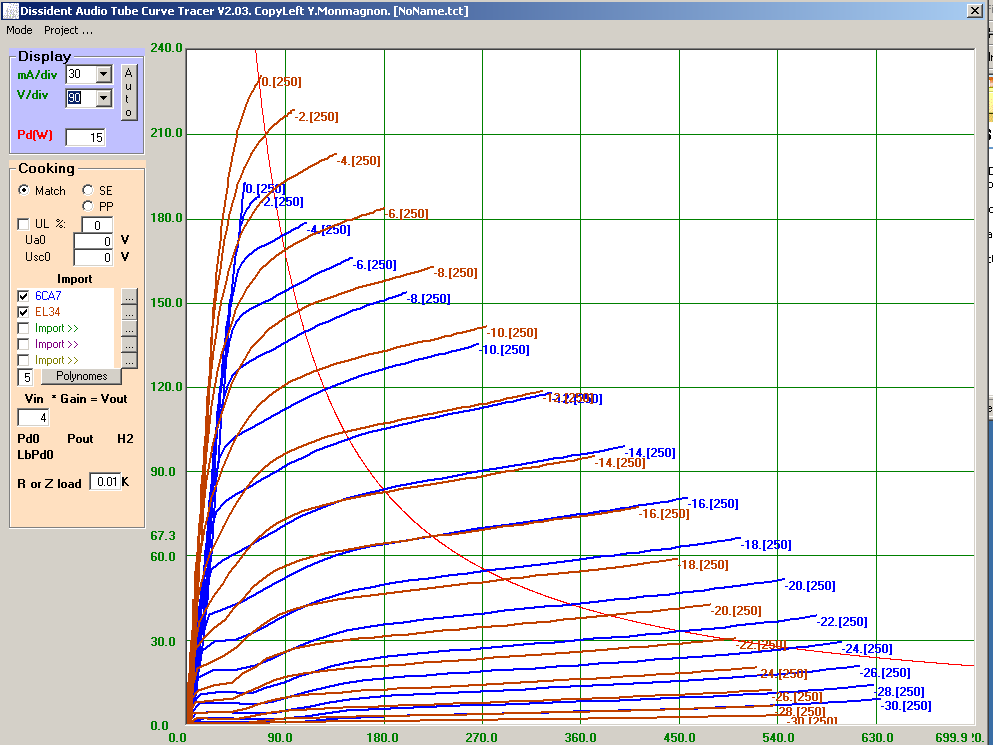

Pour les KT77, je n'ai pas d'info.
Voici une comparaison entre EL34 (penthode "Philips") et 6CA7 (tétrode à faisceaux dirigés):
Pour servir et valoir ce que de droit . . .
Yves.

pour info, Shuguang EL34A= pentode ,c'est une EL34.............
mais la Shuguang EL34B=tétrode! attention on la retrouve sous d'autres etiquettes,
se méfier
