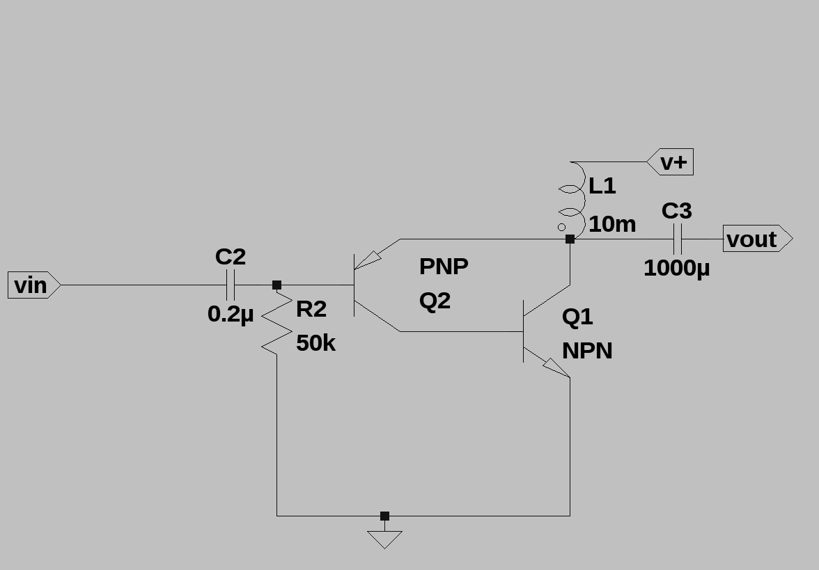

j'ai réalise les deux autres versions avec le darlington et l'irf.
pour le darlington, j'ai utilisé un TIP130.
puis j'ai fait ça:
et après j'ai fait ça:
et enfin, j'ai fait ça:
une petite astuce pour r2 est de mettre deux résistances en parallèle cela permet de réduire rapidement le courant en déconnectant l'une des deux.
voilà, à faire pour votre agrément ou pour votre intérêt personnel.

Bonjour RV,
Intéressant tout çà...as tu fait des mesures :
- BP,
- Spectre de disto à 1 w
- Phase
etc...
De plus avec ces faibles valeurs Selfiques, il devrait être possible de faire un TRS plutot qu'une self (supprimer le condo de sortie), avec des technologies de bon gout !
Et pour aller au bout, supprimer la capa d'entrée, avec un FET à dépletion par ex....
Car un des attraits des SPUDs, c'est de supprimer toute capa. Cela semble s'entendre et en tous cas, les SPUDs sans capa de liaison présentent, entre autre, une totale absence de rotation de phase dans la bande audio.
Pascal.

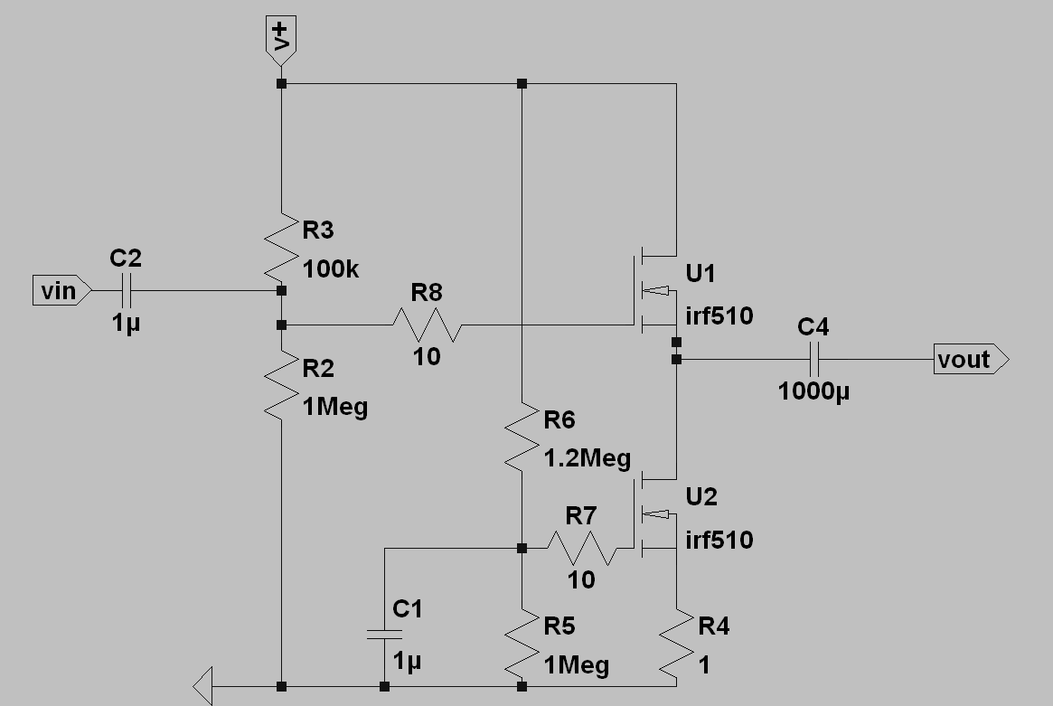

cela peut donner des idées:
voilà, au prix des irf510, le dernier ne coûte pas une fortune.
la puissance n'est pas monstrueuse mais suffisante pour écouter.
la charge est de 4 ohms.
l'alim est d'une quinzaine de volts.

Bonjour RV,
J'aime bien le Totempole de la version PP...mais il me pose une question : la valeur de R8 qui privilégie le gain - en l'occurence, la transconductance de U1, qui est chargé par le HP shunté par U2...Le gain final est donc proche de 1.
Je pense qu'un ajustage du gain de U1 - en jouant sur R8 principalement (j'ai fait beaucoup d'essais avec ce type de totempole) serait bénéfique et permettrait d'optimiser le THD sur une charge donnée (le gain optimum dépend de la charge).
A l'écoute, ces totempoles (en bipolaire ou en MOS) sont parmis les meilleurs étages de sortie que j'ai entendus.
Pascal.

L’idée est de faire un class A vraiment pas chère et ultra facile à réaliser (pas de gros dissipateurs.
J'ai essayé ton conseil mais j'ai pas vraiment réussit à améliorer les performances en jouant sur r8.
Je vais mettre en pièce jointe le "point" asc...
hervé.
