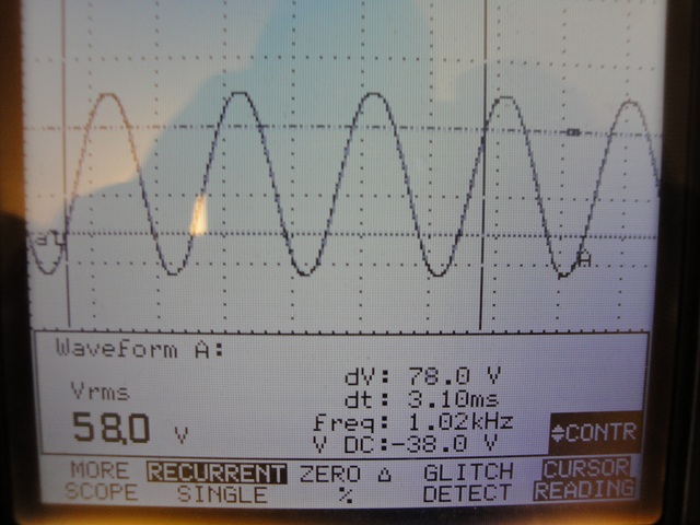

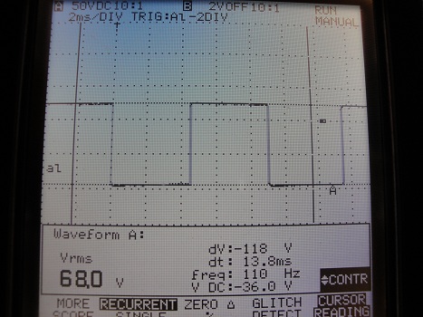

En complément à mon propos précédent j’illustre avec quelques vues le circuit en question !
Comble de chance pour la démonstration ici ce circuit à été utilisé pour piloter une " Reine " en l'occurrence une 300B ! Tongue
Swing 58Vrms
Signal carré 110Hz
