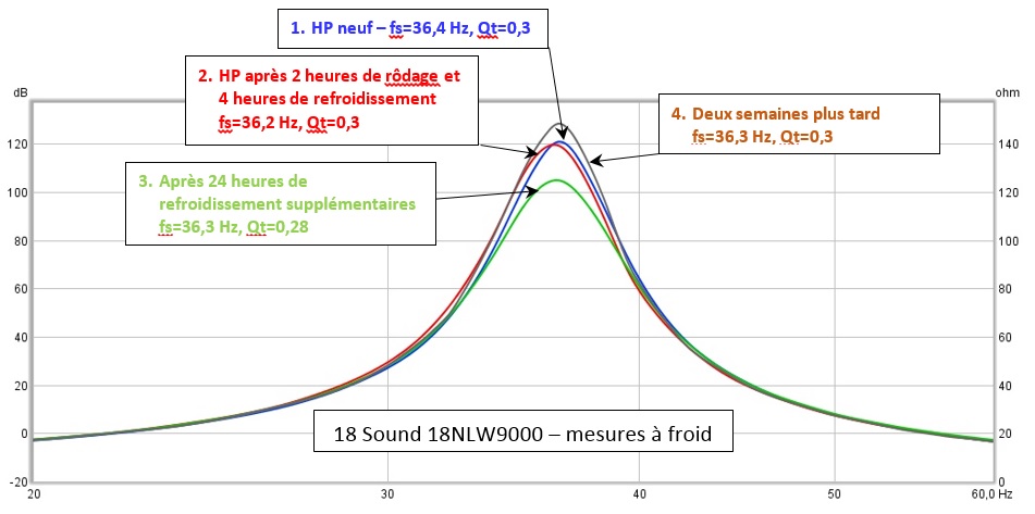

Bonsoir
J'ai repris mes fichiers de mesure d'impédance concernant le 46 cm de 18 Sound, modèle 18NLW9000, et me suis livré à l'exercice de superposition suggéré par Dominique Tanguy.
Sous réserve de confirmation sur d'autres HP, cet exercice donne des indications intéressantes, voire des vraies réponses.
Tout d'abord, la superposition de mesures toutes réalisées sur HP froid, et numérotées comme suit :
1. HP neuf, juste déballé
2. HP ayant subi deux heures de "rôdage" sous Xmax (28 mm càc) puis 4 heures de refroidissement.
3. HP froid, 24 heures plus tard.
4. HP froid, deux semaines plus tard?
C'est saisissant. Fs et Qts sont restés identiques, ou presque.

A la première question que je me suis posée : "le rôdage sert-il à quelque chose" la réponse apportée par ces mesures est clairement non.
A la deuxième question : "est-ce que ça doit impacter les choix d'optimisation d'un BR" j'ai encore des doutes, et je suis preneur de vos commentaires.
On remarquera que le rapport Fs/Qts, sans être invariant, ne se modifie pas autant que la Fs au fil de ces différentes mesures.
Pour une utilisation à très forte puissance, on aura plutôt intérêt à prendre les paramètres mesurés à chaud, bien sûr.
Pour une utilisation de type audiophile se faisant plaisir, les paramètres relevés sur HP tiède seront à privilégier.
Mais peut-être que ça ne sert à rien...
Incidemment, parler de HP "chaud" n'est pas totalement approprié. Pendant la phase de rôdage, la main au contact du moteur est incapable de percevoir la moindre différence de température avec l'ambiante tellement la ventilation du moteur est puissante.
Pascal

Le rodage est necessaire et efficace sur certains hps principalement ceux qui ont une suspension petits plis en tissu enduit comme les Altec 416 515, les Tad également mais pour ces derniers c'est principalement au niveau du spider qui mérite un rodage important, les mesurs évoluent d'une facon importante avant et apres.

Les données que j'ai fournies correspondent à un modèle, d'un constructeur. Peut-être ne faut-il effectivement pas généraliser.
Peux-tu publier les mesures que tu as faites sur des HP TAD et Altec ? Autant enrichir notre base de connaissances.

Bonjour Pascal,
pvrx a écrit :Tout d'abord, la superposition de mesures toutes réalisées sur HP froid, et numérotées comme suit :
Merci pour ces mesures.
Je me suis permis de les rajouter à cette page:
https://sites.google.com/site/francisaud...dage-du-hp
Très cordialement.

Bonsoir Francis
Pas de souci, bien sûr.
Ceci confirme une fois de plus la pertinence des avis de jipi. Ce garçon m'impressionne.
En ce qui me concerne, j'éviterai dorénavant de me livrer à l'exercice de "rôdage" de mes HP.
Pascal
