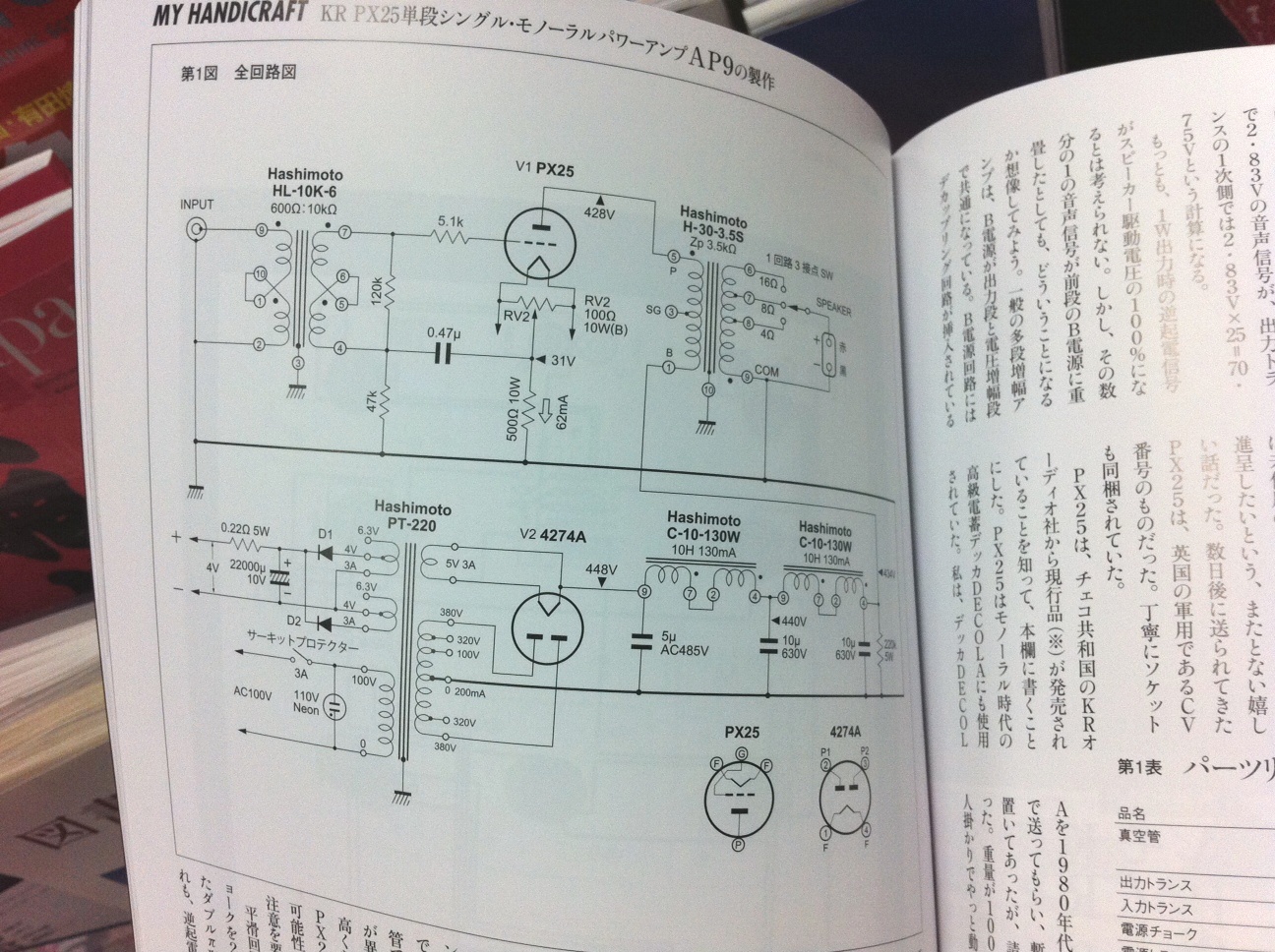

Il y a eu une série d'ampli de ce type dans la revue japonaise Stereo sound, avec pleins de tubes différents tous montés de la même manière: transfo élevateur Hashimoto, tube en SE ou PP et transfo de sortie ad hoc.
Très chic en tout cas...
