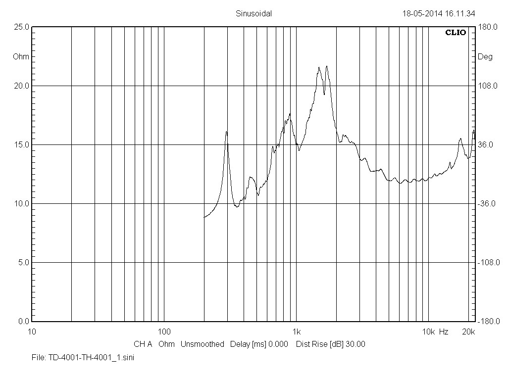

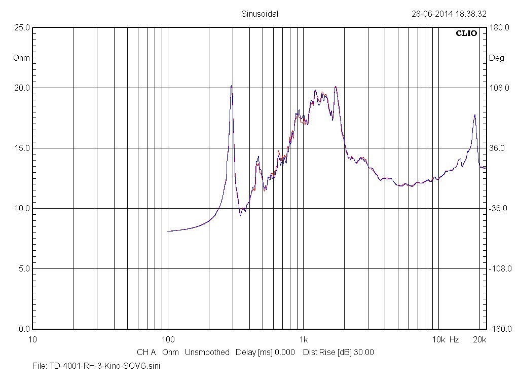

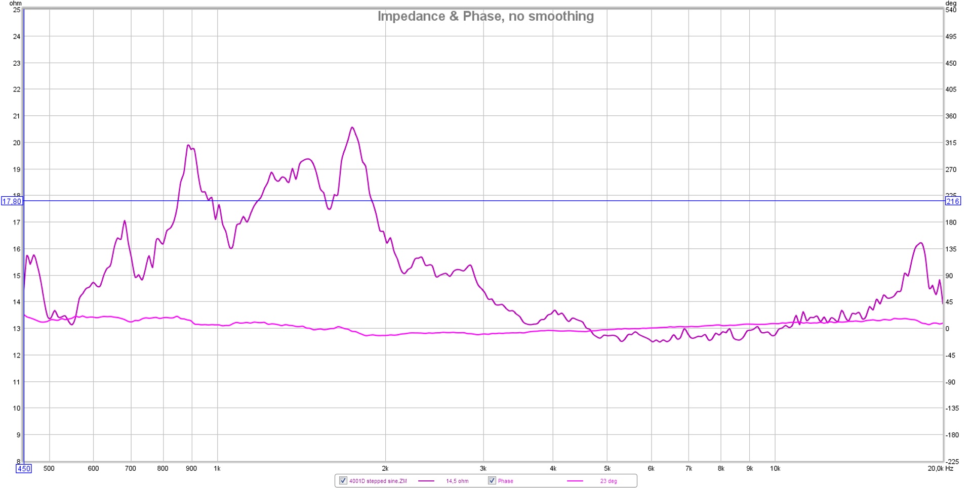

Pas le temps ce soir mais je vais vous mettre quatre mesures d'impédances de TAD sur la même réplique de TH-4001 que Dominique.
La résistance de la bobine fait entre 7 et 9 ohms. Au delà de la fréquence de résonance (non chargée par le pavillon) c'est plutôt 12 ohms (mais pas partout). Chargé par le pavillon ce n'est plus pareil (JMLC avait de mémoire mis des courbes sur Melaudia).
Je n'ai pas suivi depuis le début mais je peux aussi vous simuler la réponse en fréquence avec le condensateur en série.
