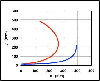

Aïe! Ça fait gros en titi selon l'estimé rapide! Plus que ce à quoi je m'attendais. Quoique, comme tu le mentionnes plus bas, ce pourrait être plus petit vu ma fréquence de coupure.
Tu vois, je viens de regarder dans le calculateur ce que cela donnerait pour une coupure acoustique de 400Hz. Je joins le résultat.

Cela dit, j'ai pris un peu de recul par rapport au calculateur et j'ai fait quelques lectures cette semaine. Je dois dire qu'il n'y a pratiquement pas d'information sur le ouèbe par rapport à un pavillon Iwata avec une gorge de 1 pouce. Donc, le calculateur JMLC devient un incontournable.
Pour reprendre l'image que j'ai mise plus haut d'un premier résultat correspondant à mon cahier de charge, ai-je bien compris que les dimensions du pavillon seraient une profondeur d'environ 39 cm par une largeur d'environ 60 cm si je m'arrête avant un retour trop avancé du pavillon sur lui-même et une hauteur environ 46 cm?
Par contre, en sortant mon "tape" à mesurer comme on dit au Québec, j'ai vite réalisé que la hauteur projetée de 46 cm était complètement débile. Sauf qu'en regardant le tracé vertical de la dite image, il semble y avoir une certaine latitude pour déterminer l'endroit où arrêter la hauteur. À 340 mm de hauteur pour les Iwata avec gorge de 2 pouces, selon vous, comment envisager le problème pour être optimal au niveau de la dite hauteur pour le pavillon 1 pouce?
