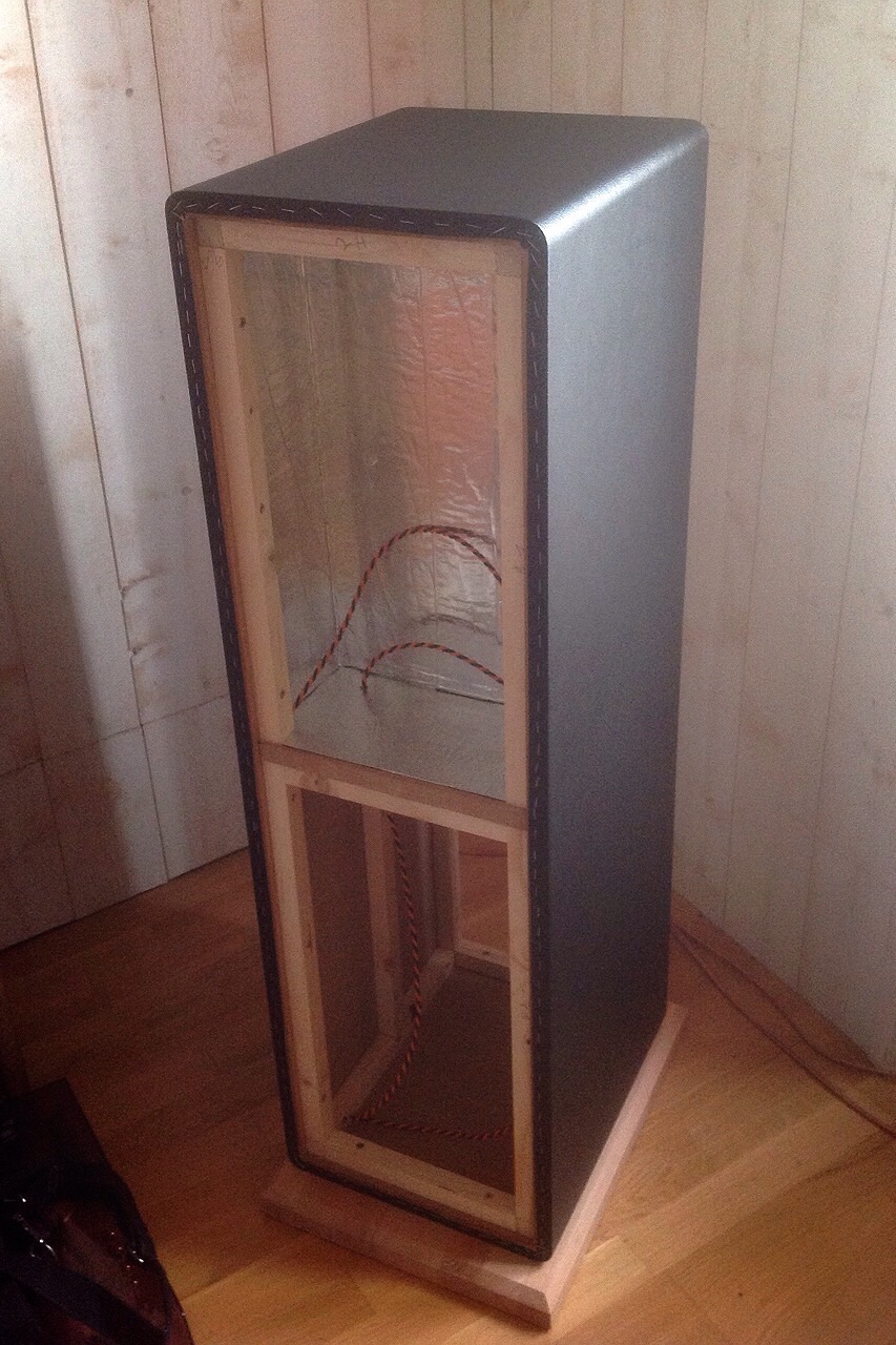

un soin particulier a été apporté au volume clos du médium aigu.
l'étanchéité est réalisé en recouvrant entièrement les parois de feuilles métalliques bitumées.
pour éviter toutes réflexions parasites un liège sera collé sur toutes cet isolant bitumeux.

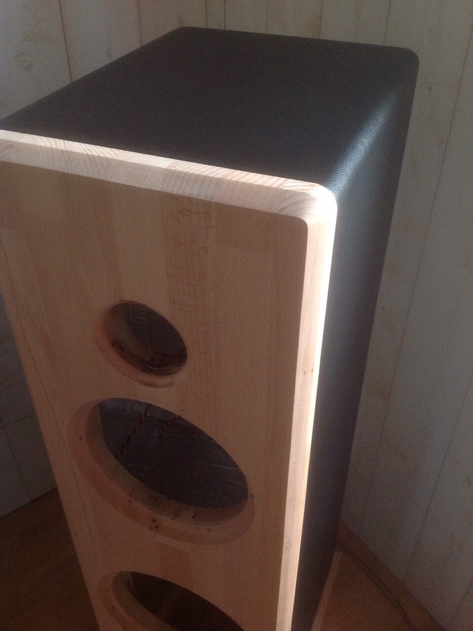

RE: Nouveau projet : GBL A.C.J.
l'esthétique de ces nouvelles enceintes a été inspirée par des enceintes vues sur internet, j'aime beaucoup le mélange des matériaux, skai et bois massif ( 38 millimètres d'épaisseur pour la façade et le fond de l'enceinte ).

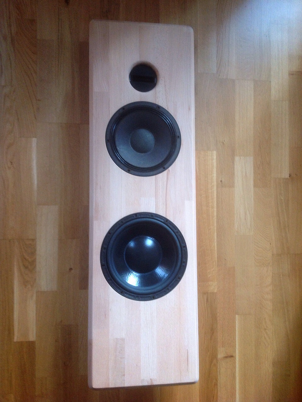

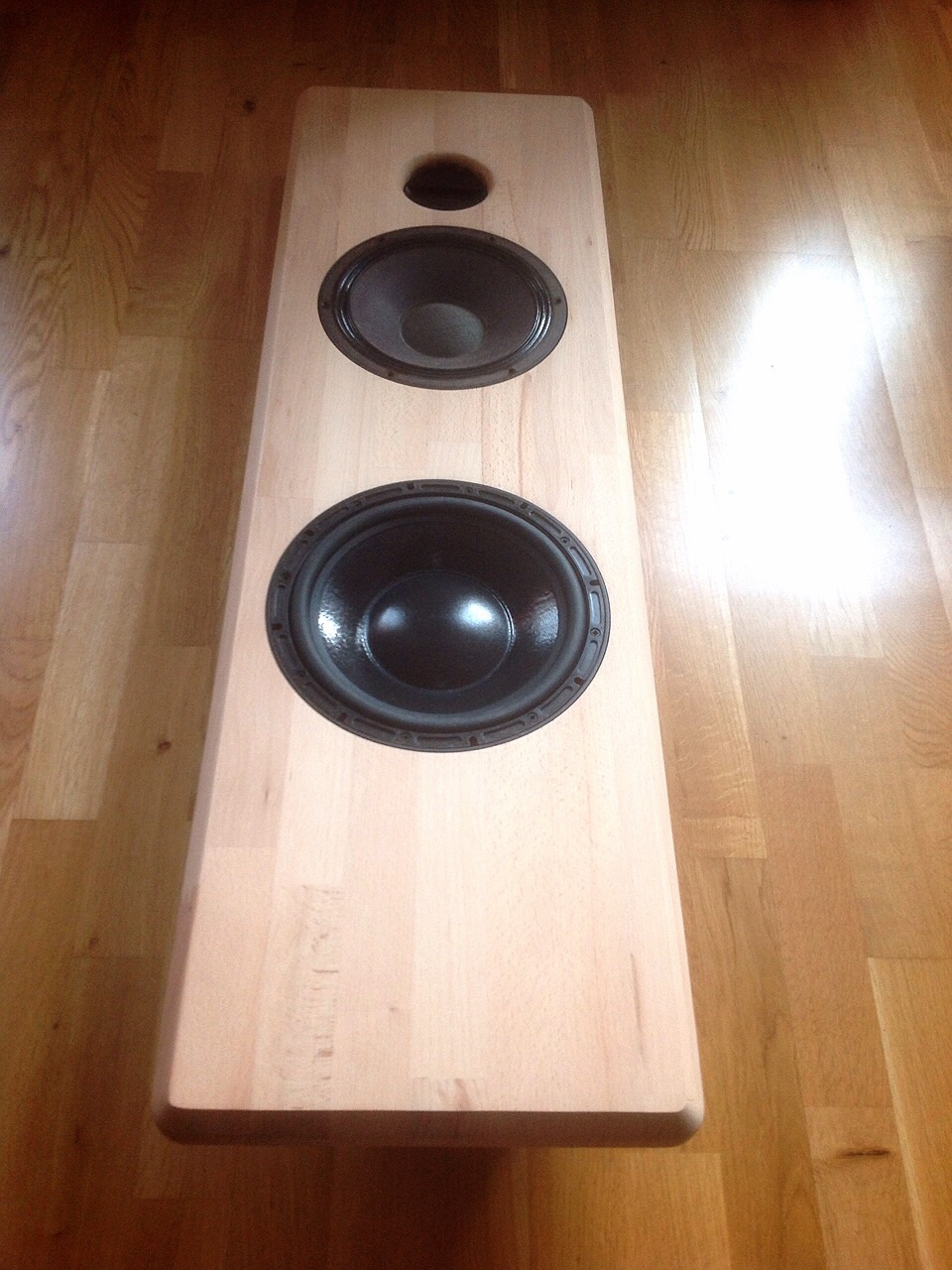

montage a blanc des hp, ça commence a ressembler a quelque chose ^__^ .
la suite très bientôt !
il me reste encore beaucoup de travail avant les premiers tests et il restera encore la mise au point du filtrage.
Bon courage Bamboufou, beaucoup de maitrise, il faut que j'apprenne à me servir de la défonceuse, le look est tellement plus pro.
Bravo, vivement la suite en espérant que la jonction entre le Cabasse et le hp ATC se fasse bien.

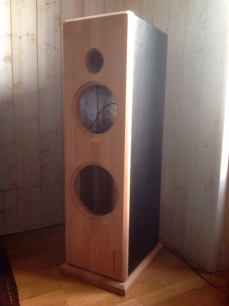

Joli travail Bamboufou !
Comment réaliseras-tu la finition du bois ?
Pascal
#19
Pascal
je pense faire une teinte assez foncée et vernir.
