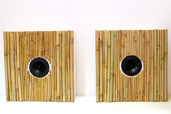

Bamboufou a écrit :...j'adore le coté naturel , tout est en place , on ne se pose pas de question...
Découvrirais tu l'Ecoute Large Bande ?

merci Stephane pour cette doc, très intéressant !
Jean Yves, je ne découvre pas le large bande, j'avais deja joué avec ce genre de hp par le passé, d'ailleurs je n'ai jamais aimé la coloration des hp Fostex, c'est la 1 ere fois ou je n'entends pas cette coloration chez Fostex.
ce que je disais plus haut est juste un petit rappel pour dire que cet hp peut être un bon outil pour se recaler les oreilles quand, comme moi, on expérimente plein de choses.
quand on a plusieurs types de hp dans une enceinte HR, on a du mal a doser l'énergie de chaque hp et du coup on s'éloigne souvent d'une restitution réaliste.
et comme on s'habitue très vite a un système, on peut vite être trompé.
avec ce petit système, tout est toujours juste et ca marche aussi pour la spatialisation , tout les instruments d'un orchestre se trouvent a leur places.

Phil, je les utilise aussi contre le mur, le format de ces enceintes est vraiment logeable partout, plus aucun problème de waf ^__^ !
Tu peut préciser ?
Comment définirait tu l'aigu (disons au dessus de 4000 hz) de ton FF ?
Phil.

hummm, je n'écoute pas des fréquences mais de la musique , donc difficile de répondre a cette question, mais je n'ai aucun manque dans les aigus.
je n'oublie pas que c'est un large bande, et donc a ce titre, les extrêmes sont forcement plus limité que sur une trois voies par exemple.
mais franchement rien ne manque, que ce soit sur du classique ou du rock, aucune frustration.
j'ai pris l'habitude de ne pas trop rechercher les extrêmes , et du coup je trouve que ca donne un coté apaisé très plaisant pour tout type de musique.
