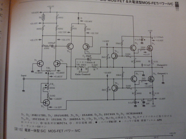

Sinon, pour revenir au sujet, Kaneda est une vrai machine à produire des appareils.
Au printemps dernier, il a par exemple proposé un schéma avec les fameux tubes 211 et j'ai eu l'occasion de l'écouter.
Pour ses amplis à transistor, le principe de schéma qu'il utilise est presque le même depuis le n°209 (une évolution du N°192). Seul les composants et les tensions, et donc les puissances, changent. Et ce jusqu'au n°228 et variantes qui utilisent les SIC SCTMU001F.
Voici pour exemple le schéma du n°222:
La sensibilité est très grande, l'impédance d'entrée très faible. Bref, tout sauf un ampli universel.
Mais si le système est adapté, le résultat est tout simplement fantastique.
Et avec les moteurs Onken, le mariage est incroyable.
