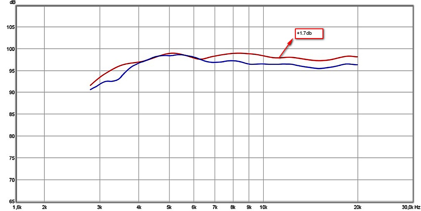

ta courbe rouge est assez proche de ce que j’avais obtenu, a mon premier essai,en respectant les dimensions donné de mémoire par jean michel, en fait ça crée une rupture de profil, il faut agrandir le méplat et retravailler légèrement l’arrondi pour raccorder parfaitement avec la fente du 2405.
Dans mon cas diamètre 33mm, épaisseur restant après exécution du méplat 20mm.
Pour ta courbe bleu sans pavillon, il y a un problème, tu as du oublier un filtre du premier ordre très haut perché ou un truc comme ça.
10db d’écart de rendement c’est tout a fait impossible.
J’obtiens ça (assez proche des mesures de jean michel) :
Rouge avec "pavillon" jmlc, bleu sans.
Mesure a 1metre, c’est le même tweeter, le sweep commence a 2500hz, en gros 1.7db de gain dans la partie haute et aussi en début de bande.
Amélioration de la linéarité, la directivité n’est quasiment pas impactée.
La réponse impulsionnelle est meilleure et on note moins de diffraction.
Contrairement a jean michel je n’obtient pas de réduction de la distorsion.
A l’écoute filtré en QO 18db jmlc a 8000hz l’amélioration est audible mais c’est très subtil.
pour la possibilité de le couper plus bas, ça me semble peu pertinent,
mais Je n’ai guère de recul car je n’emploi pas de 2405 en ce moment.

bonsoir françois
je te remercie d'avoir répondu ,ok pour les côtes plus précises
pour la courbe sans pavillon ,je vais me renseigner
