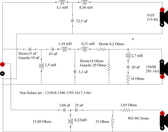

leedh a écrit :J'ai lu avec intérêt le fil ouvert sur l'adjonction d'un moteur 1" au dessus du multicellulaire altec afin d'utiliser ce dernier dans sa zone de prédilection. cette modification plus l'ajout d'un caisson de basse serait probablement bénéfique. Dominique as tu un schéma du filtre que tu utilises?
Bonjour Leedh,
Voici le schéma du filtre. Mais attention, les filtres doivent être adaptés aux haut-parleurs !
Pour les VOT, une fois qu'on a décidé d'utiliser un sub, tout devient plus simple. Plus besoin de se battre pour grapiller du grave. Il faut privilégier la qualité du bas medium, et c'est vraiment là qu'elles excellent !
C'est pour cela que j'utilise une 515-8G, qui monte beaucoup mieux qu'un 416, par exemple.
