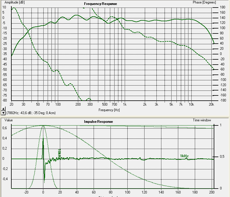

Dominique a écrit :Bonsoir Dominique-t, bonsoir à tous,
Je soumets à votre analyse un .PIR de mon système : (VOT + 515-8G) + (TH4001 + TD4001), filtre passif série 600 Hz 12 dB + boost HF (2.2 uF // sur le Lpad).

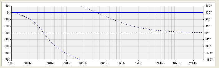

L'alignement est conforme à la cible . La courbe de phase théorique, avec un 12dB à 600 Hz et la charge BR 40 Hz donne :
avec l'impulsion renversée ( normalisée pour comparaisons : début de l'impulsion - aigu en positif )
ce à quoi se rajoute la fonction passe bas acoustique du tweeter.
La mesure dans Holm -- sans fenêtrage fixe
( fréquency dépendent window )
montre le même profil, le grave coupe tôt mais montre encore du niveau à 40 Hz, probablement plus au point d'écoute :

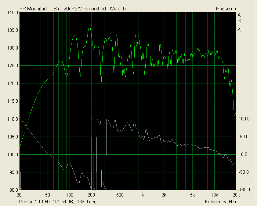

idem dans arta
donc pour la phase --> donc le group delay, amha, rien à dire.

Anaël,
La différence dans nos 2 analyses, est que ta barre gauche de validité des mesures s'arrête à 300 Hz, la mienne à 60 Hz.
Pour cela, il y a forcément dans la mesure qui s'arrête à 60 Hz des réflexions de pièces en plus d'où le GD perturbé.
Mais l'amplitude à 300 Hz est déjà à 0,8 et elle continue de grimper.
A voir
