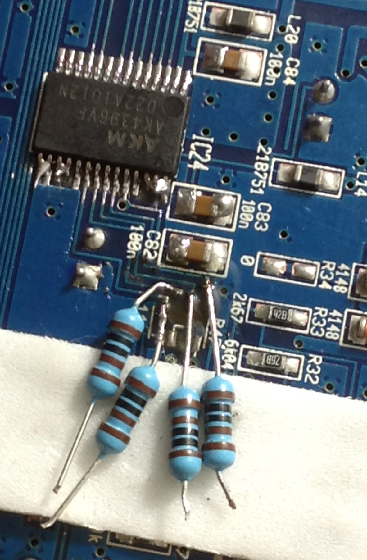

Bonsoir à vous,
Après un long moment d'absence je remet ce fil en route !
j'ai donc maintenant prévu de refaire toute l'implantation des cartes interne de cette carte son dans un nouveau boitier 1U .
refaire l'alimentation 5v 3.3v des ADCs des ampli OPs, peut être du DAC mais pas certain ....
Mon idée est de refaire toute la partie entrée analogique qui alimente les ADCs afin d'écouter mes vinyles dans les meilleurs condition avec le logiciel ( http://www.channld.com/purevinyl/) équiper d'une correction RIAA par DSP ...
D'origine les ADCs akm 5386 (a mon avis ) reçoit le signal des OPs that 1510 pour les entrée micro, le signal de l'OP tl072 et peut être d'un OP 4580 pour les entrée instruments sur un des ADC est enfin le signal des OP 4580 sur l'autre ADC pour le ligne ...
J'ai 2 solutions changer les capas, les OP, refaire l'alimentations des OP des ADC....
2 éme solution ma préférer refaire les circuit qui alimente les ADCs un circuit micro basse impédance symétrique > asymétrique pour la cellule bobine mobile DL103
un autre circuit (instrument) symétrique > asymétrique pour une cellule MM shure v15 type 3...
Mais voila le problème mais connaissance technique sont vraiment limiter je suis très mauvais en élaboration de circuit peut être qu'avec de l'aide mon objectif ce réalisera ....
il y a quand même de bon point il est facile de repérer la capa de 10uf/16v qui va vers les entrée des ADCs il y en 4 au total .
avant de continuer voici le data (board-manual) ADCs akm 5386
http://www.akm.com/akm/en/file/ev-board-...5386VT.pdf
Sur le schémas analogique proposé par AKM assez simple on peut voir que le montage est en inverseur et qu'il y a un filtre passe bas de première ordre ??? par contre il y a pas de différentiel ?????
avez vous un idée de schémas micro, instrument facilement adaptable ?
la capa 10 uf qui attaque les entrée des ADCs surement afin de supprimer les courants continu ( je pense?) peut être non polariser?
