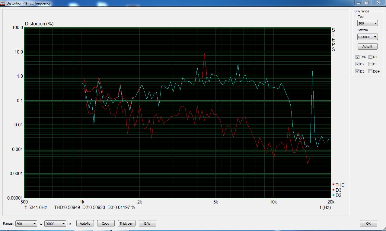

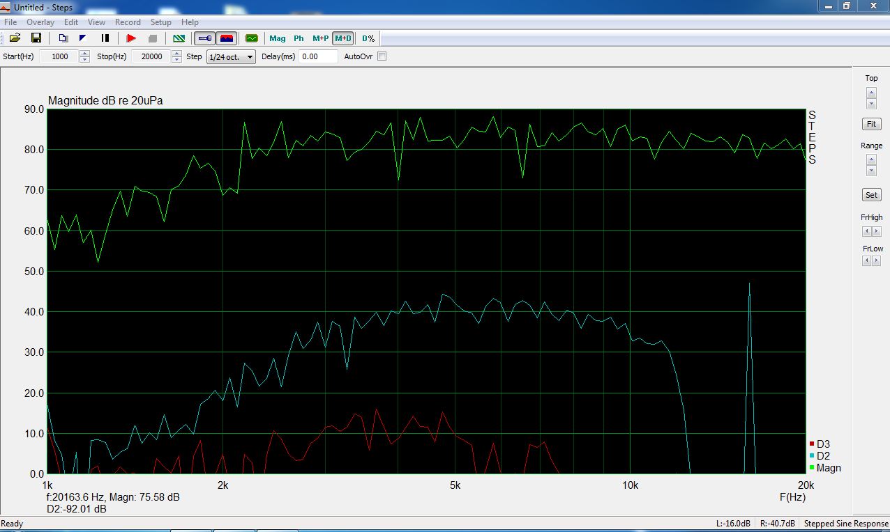

Afin de confirmer que la THD est minimum à un niveau d'écoute normale, j'ai fait des mesures de THD en recalant mes tweeters côté intérieur EJLMC / TAD 2001 + T925A.
J'ai réglé à un niveau normale soit + 90 db à un mètre et j'ai fait des mesures à 2 M ( fusion des tweeters).
Le niveau de THD en % ampli 300B compris est de 0,5% en moyenne et est composé uniquement de H2, la H3 est aux oubliettes.
De plus j'ai fait des mesures de niveau rms de tension de sortie ampli sur charge réelle à un niveau d'écoute convenable idem ci-dessus.
La puissance calculée pour un niveau de 90 db avec une sensibilité de 108 db est de 0,016 w. Mésurée en tension RMS vrai idem.
Cordialement.
