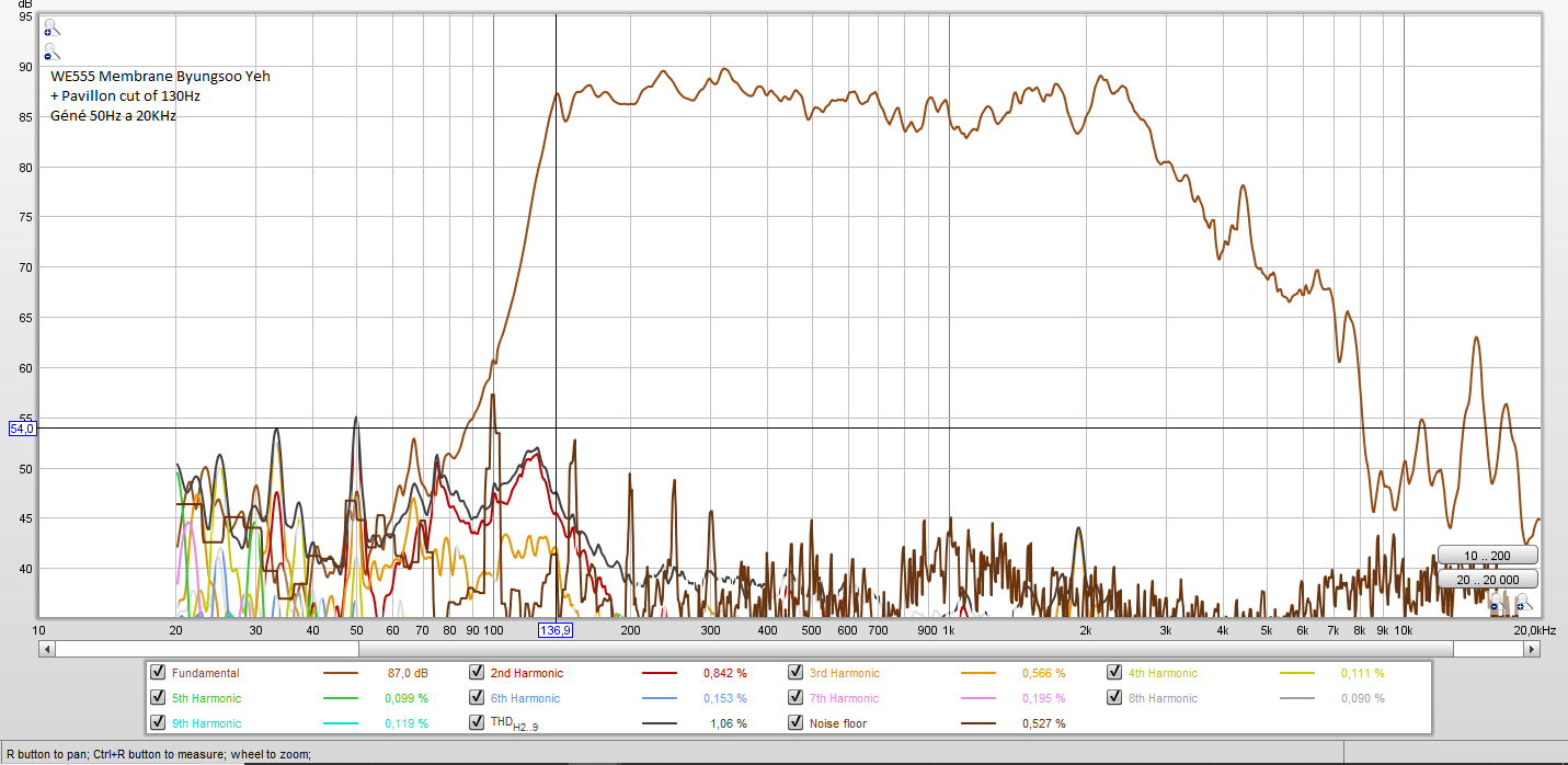

RE: remplacement membrane we 555
Voici la mesure avec REW des we555 avec les membrane de M. Byungsoo Yeh, couplées a mon pavillon hyperbolique.
