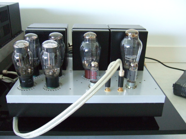

#19
RE: Alimentation HT régulée à tubes...
Ayant été invité à présenter mon système, j'ai fait quelques photos.
300B LEGACY, je ne connaissais pas le nom, ci-joint.
Toutes les tensions sont régulées sans exception.
A vrai dire il est pas très beau, mais comme je l'ai dit çà marche fort.
Cdt.
EBA
#20
Salut EBA,
Mais je connais bien ce "châssis", hormis l'implantation des composants, c'est à l'identique du 210 Verdier; c'est ce qui s'appelle une rationalisation des coûts ; très fort ce Jean-Constant.
Cela dit, ce push à base d'EL 84 (que je possède) marche super fort et avec des 7320 c'est le top!!.
