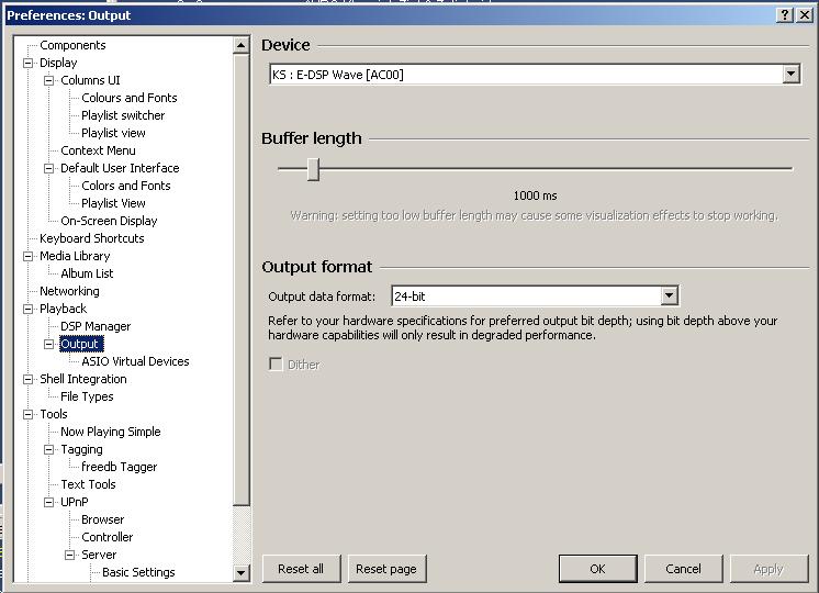

Bon, sur les conseils de STUDERVOX, j'ai installé ASIO4ALL, celui-ci reconnait bien ma carte son, pour l'instant celle d'origine (REALTECK), elle est active, j'ai aussi FOOBAR 2000, et quand je vais dans "préferences/output/asio virtual device/asio virtual device editor" je me retrouve dans la même boite que sous "configuration asio4all hors ligne" mais la carte son y est inactive, et je n'ai plus de son avec foobar, mais un message d'erreur, quelqu'un connait-il?

ALTECMANIAC a écrit :... j'ai aussi FOOBAR 2000, et quand je vais dans "préferences/output/asio virtual device/asio virtual device editor" je me retrouve dans la même boite que sous "configuration asio4all hors ligne" mais la carte son y est inactive, et je n'ai plus de son avec foobar, mais un message d'erreur, quelqu'un connait-il?
-As-tu regardé dans la fenêtre précédente de Foobar si tu es sur le bon ""Device" et le bon "Output format" ?
-Regardes aussi avec ton logiciel de pilotage Realtek si ta carte est paramétrée dans une configuration compatible pour recevoir le format fourni par Foobar.
