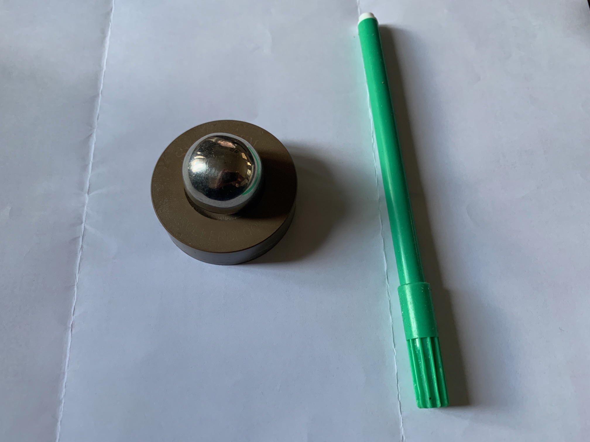

Bonjour à tous
C’est pas nouveau, bien sûr, mais quand même étonnant de le constater : des billes sous les électroniques, qui dégraissent le son, apportent netteté, précisions…
Histoire : un « vieil » audiophile, constructeur de ses amplis, rencontré récemment dans notre banlieue, nous (un pote et moi) dit de placer sous nos électroniques des rondelles/coupelles constituées de divers matériaux avec une bille posée dessus. Il prête les coupelles/billes et on en met trois par électronique. Quelle surprise ! Nettoyage, dégraissage du son, plus de précision, netteté, et meilleur respect des timbres, et profondeur…. Blablabla. Semble t-il, un truc vibratoire, de la pure mécanique, qui s’évacue mieux ou ne vient pas polluer.
Super se dit on ! Oui mais voilà : le prix !!! N’importe quoi. La marque ne mérite pas citation.
Que faire alors, comme disait Vladimir ? Par chance, un pote ex prothésiste dentaire (et fort mélomane) nous explique que c’est bête comme chou à fabriquer.
1- il estime la composition d’après infos sur site constructeur et autres : poids, résonance ..
2- il fait moulage silicone de la pièce d’origine
3- nous envoie dans une boutique pro pour acheter de la poudre de ceci et de cela et un réactif truc.
4- on fait mélanges, on active, on met dans moules, on va boire un coup et on revient le lendemain
5- démoulage, léger ponçage, propre. Y a plus qu’à trouver des billes.
6- Surtout trouver des billes creuses, pas pleines, ça change tout. Pourquoi ? On sait pas, mais ça fait pas pareil. Une bille pleine donne un chemin direct ? Alors qu’une sphère creuse augmente le chemin que doivent emprunter les vibrations ? Elles doivent faire le tour de la sphère donc s’épuisent plus vite ?
7- On trouve des billes creuses françaises ! Dans les Vosges de mémoire. Pas la peine de chinoiser. Au final, 3 rondelles+billes ad hoc, donc pour un appareil, nous reviennent à 20 euros.
Et depuis, toutes les électroniques de mon pote (amplis, dac, lecteur…) sont en suspension. Moi je n’en suis qu’aux amplis.
En fait plus l’appareil est lourd plus c’est parlant. Sur mon ampli SE 813 Cariou qui pèse un troupeau d’ânes morts c’est très net. Sur le pré ampli SRPP Cariou, léger, c’est moins flagrant. Donc certainement une histoire de masse qui vibre et s’auto-pollue. Si y a des expliquants je suis tout ouïe.

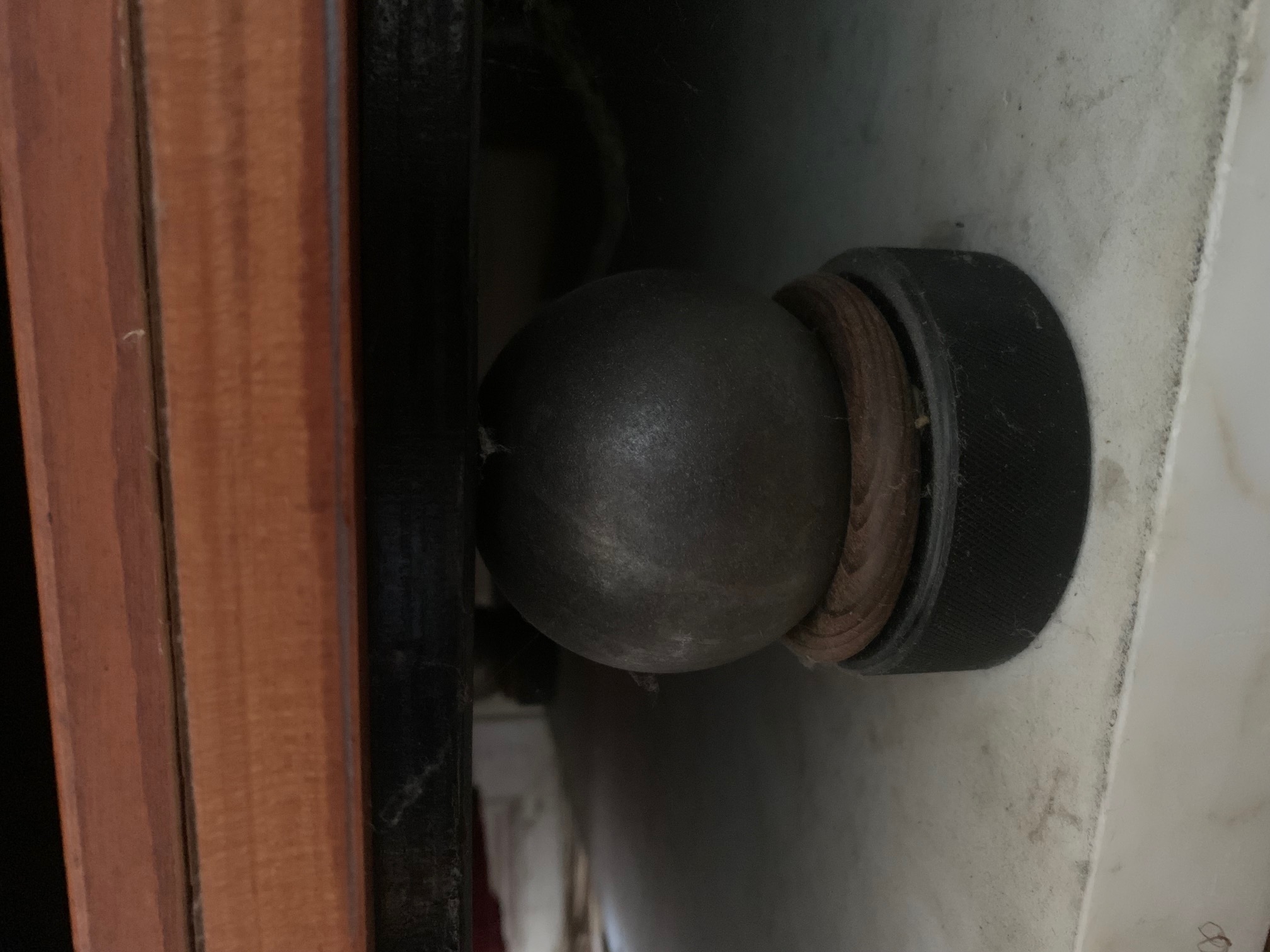

Mais ne reculant devant aucune rigolade, mon  pote dit : «  et si on en mettait carrément sous les enceintes ? Elles vibrent elles aussi ! ». Pourquoi pas ?
Pour le coup il s’agit de soulever des caissons Onken avec pavillons et compressions Altec, qui sont sur des grosses roulettes !
Chance : on trouve chez les fondeurs français de l’Est, des billes grosses comme des boules de pétanque, deux demie sphères soudées, pas cher. On se passe de fondre des rondelles en matériaux composites, et on utilise des palets de Hockey sur glace sur lesquelles on colle des ronds en bois de tringles à rideau, on pose simplement la grosse boules au milieux. Idem : 3 par enceintes. Quelques frissons de tout prendre sur la g... ou de faire basculer par terre.
Et le miracle se reproduit ! Disparition de toute une série de vibrations mal venues : son clarifié, etc.
En fait, les suppressions de vibrations s’accumulent, des électroniques aux enceintes, et ça apporte du mieux. Pour pas bien cher et un peu d’huile de coude.
On en est là. Depuis ces dernières années, on a amélioré nos électroniques, installé des basstrap derrière les enceintes, joué avec des câbles (sans excès mais en sentant bien des différences justifiant un investissement raisonnable)… mais avec ces rondelles/billes/boules on est tellement surpris et on apprécie tellement, qu’on envisage désormais de mettre nos maisons sur trois billes…

(17/10/2026-17:25:19)Grand_Floyd a écrit : Est-ce que des machins comme ça feraient l'affaire?  Machins anti-vibrations
Vu le prix c'est à tester.
A priori c'est de l'ABS, les nôtres DIY sont, de mémoire, en poudre de marbre + double réactif.
Il semble y avoir 4 billes entre les deux étages, pour nous une seule bille.
Mais à tester...
