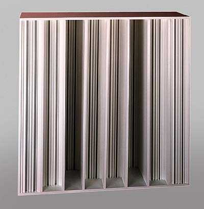

En voilà un autre qu'on trouve sur le net. Il n'a pas l'air mal non plus. À l'origine je pensais faire celui-là et deux autres des miens.
Finalement je vais rester avec celui que j'ai fait et je rajouterais les 3D en bois au mur frontal.
Francis.

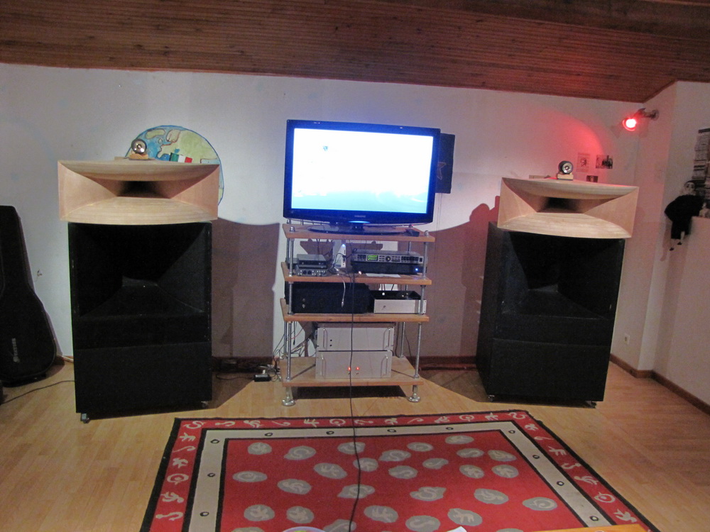

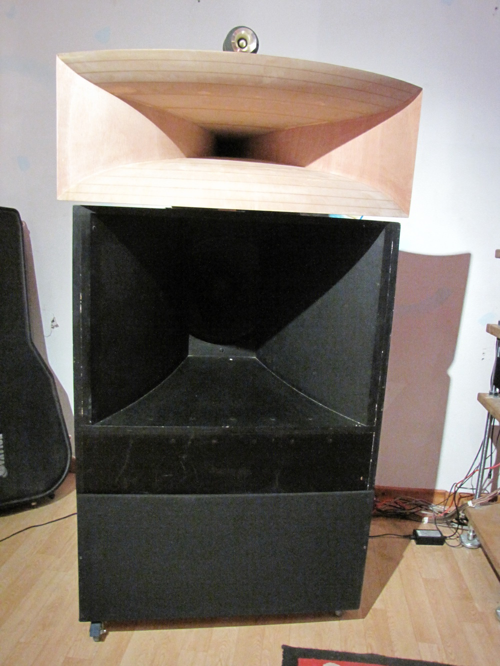

Je profite du post pour déposer 2 photos de mon nouveau système de HP
Cette pièce est dédiée sans aucun WAF, donc avec des diffusers et absorbers...........
