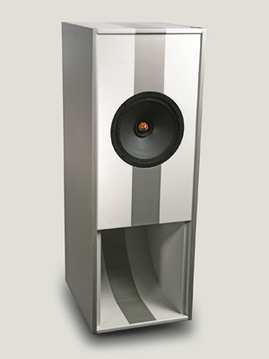

Sinon, il y a celle-ci, de Acoustic-Cros
[Image: lb12laque.jpg]
Modèle Bijou LB12.
À mon avis, elle doit être terrible !
J'aimerais bien l'écouter.
Cdlt
