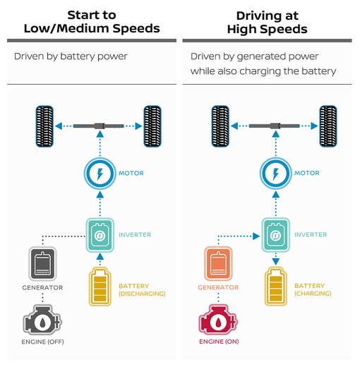

RE: 1500km avec une charge
Peut-être avec un groupe électrogène dans le coffre…
#20
(01/05/2026-13:14:48)gillesni a écrit : Peut-être avec un groupe électrogène dans le coffre…
Bonjour Gilles,
Ainsi ?
    source : https://www.nissan-global.com/EN/INNOVAT...E/E_POWER/
Bien à toi, Jean-Marc.
