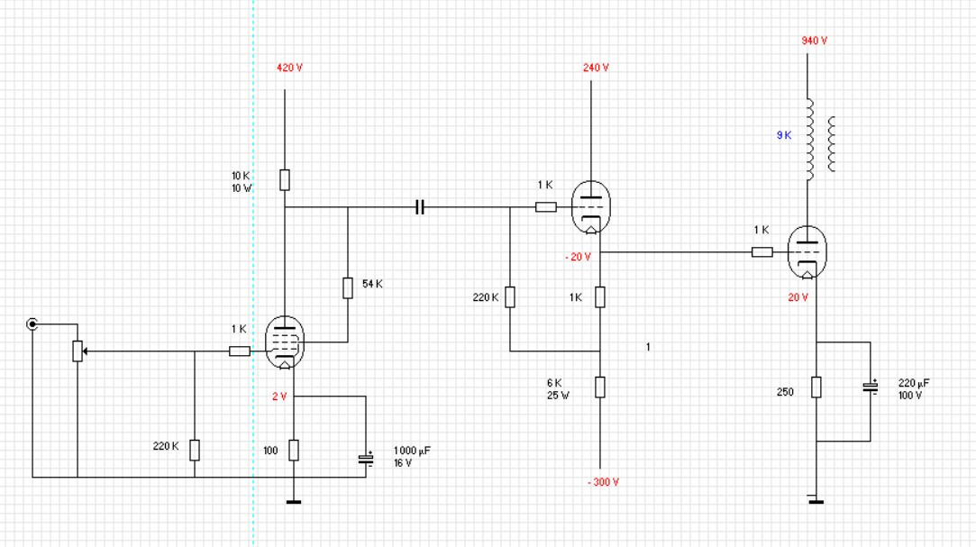

Ah voila pour le schéma. Les alimes c'est pour plus tard.
Voici pour la 12 GN7, ou 12 hg7... Superbe petite penthode, si Ajmars passe dans le coin avec ses 211...

[img]
![[Image: mopb.jpg]](https://zupimages.net/up/25/40/mopb.jpg)
[/img]
Grosse coquille dans le schéma... Avec une penthode en entrée c'est mieux!

(30/09/2025-20:23:17)dsdn2 a écrit : [img]
[/img]
Bonjour David, ravi de te revoir dans le monde des tubistes.
RAS sur ton schéma, et tu l'as écrit, en pentode ce serait mieux qu'en pseudo triode.
D'autant plus qu'en A2, tu vas peut-être avoir besoin d'une contre réaction pour amener le facteur d'amortissement à des valeurs avouables et de donc d'un rab de gain
Bon courage.
La 211, c'est pas un mauvais cheval !

Bonjour Pascal
Je préfères avoir un peu de gras au cas ou... J'ai besoin de 160 V CaC pour pousser la 211 et atteindre une trentaine de watts. La 12 hg7 ou 12gn7 en fournit 200 avec juste 1 volt en entrée.
Par contre la bestiole, pour l'avoir pratiquée, est allègrement chatouilleuse. Je vais devoir fouiner pour retrouver toutes les bonnes pratiques pour qu'elle ne parte pas en "sucette". Mis à part le grid stoppeur au ras du tube, des idées?

Comme toutes les pentodes HF à forte pente, la G2 doit être découplée par rapport à la cathode, de préférence à l'aide de capas NON inductives de type mica ET/OU céramique , 10 à 22nF suffisent en général. Le grid-stoper peut atteindre 1k (allen bradley NON inductif).

(04/10/2025-12:04:38)Wagtbtoobz a écrit : Comme toutes les pentodes HF à forte pente, la G2 doit être découplée par rapport à la cathode, de préférence à l'aide de capas NON inductives de type mica ET/OU céramique , 10 à 22nF suffisent en général. Le grid-stoper peut atteindre 1k (allen bradley NON inductif).
Merci. J'ai bien quelques micas qui trainent.
