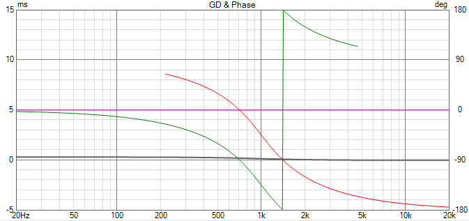

RE: Comment faire avec VituixCAD ?
Revenons à l'outil Optimizer de VituixCAD.
J'ai réussi à le faire marcher, composant par composant.
Il y a des cas ou le résultat est intéressant, et d'autres ou ça part complètement dans les choux.
Mais peut-être que je l'utilise mal ?
