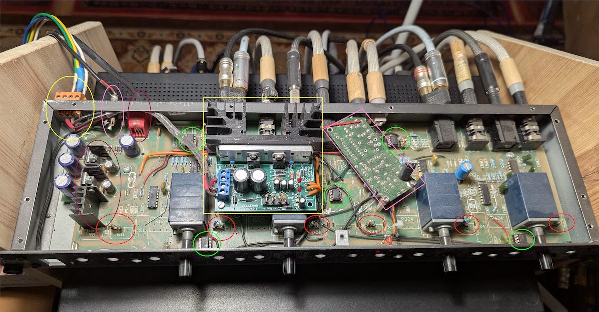

J'utlise également un RANE AC23 de manière bien plus modeste.
Sur quoi portent tes modifications et avec quels résultats ?
Merci.
Bonjour TG71
Pour parler concret, voila une photo de ce qu'il "reste" du filtre d'origine
cercles rouges clair > résitances fixe pour contrôle des gains des amplis op de sortie
cercles verts > amplis op changés, et ayant d'autres fonctions pour certains
en jaune > alim 21,66V pour les amplis op changés (+ liaison vers transfo externe)
en violet > volume master télécommandé par infra rouge (+ liaison vers transfo externe)
en rouge foncé > l'alim d'origine un peu modifiée (+ liaison vers transfo externe)
à l'arrière on voit 2 entrées stéréo L/R au centre et les 10 sorties (2 x 5 L/R)
on peut constater que de nombreux composants inutiles on été virés !
et que des liens "raccourcis" ont été créés pour by-passer ce qui a été supprimé

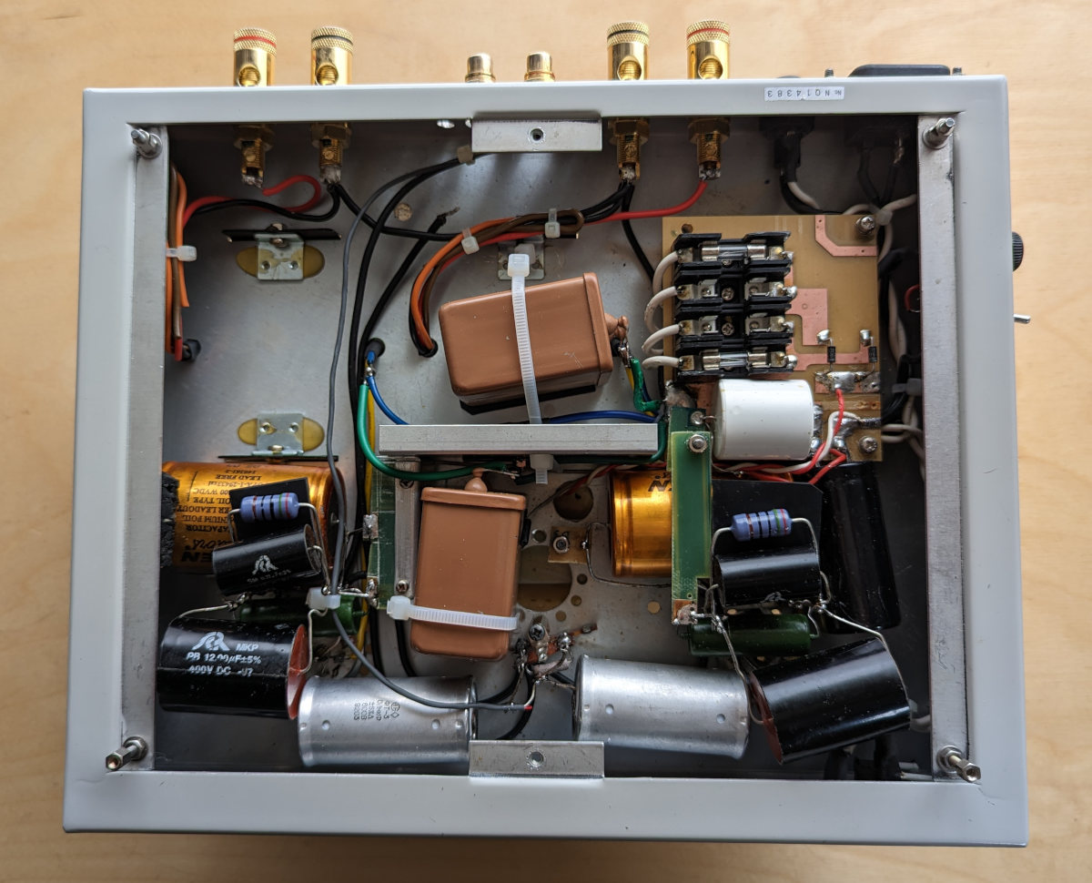

EL84 car tube "large bande" qui tape très "précis et matériel" dans l'aigu, un peu comme du bon transistor mais plus fluide, pas cher, trouvable/ dispo en de nombreuses versions
Et je me suis fait prêter un petit Almarro avec EL84 en SE, passant de penthode ou triode "en modifiant une soudure"... Coup de coeur, j'en ai acheté 2 et les ai modifiés ensuite "à l'oreille"... Supprimé l'étage d'entrée, et la contre réaction de fait, passé à une alim self en tête (son plus "franc" mais pas de ronflette car peu de gain vu que je n'ai plus qu'un seul étage d'amplification) et j'ai même baissé un peu la tension d'anode vu que je n'ai pas besoin de sortir plus d'1W... tout en sonorisant tout le quartier (Laurent peu témoigner......)
Bien sûr les condos et résistances sont tous upgradés à souhait !
Sélection du routage d'entrée et choix d'impédace de sortie fixes (sans inter de changement)
Un aperçu d'un des deux ventre ouvert...
La self est passée derrière (en face avant donc) là où était la 12ax7 d'entrée
le circuit est le plus simple qui soit, du genre démo d'explication sur le fonctionnement théorique d'un tube... et basta !
Puis ayant du stock de ces tubes j'ai cherché d'autres amplis et donc > dans un tout autre genre le JH30 d'Hiraga... Que j'apprécie beaucoup, j'ai juste retapé le circuit de routage du signal d'entrée... qui présente de nombreux réglage inutiles pour moi, j'ai mis des résistance fixes pour fixer son gain une foi pour toute et je règle le vol par le préampli/ fitre RANE.
Du coup mes potes sur Lyon ont un peu viré de bord, et sont pour partie passés à ce tube pour leurs sections aigus...

Citation :passé à une alim self en tête (son plus "franc" mais pas de ronflette
Très bonne solution pour l'avoir mise en oeuvre. Quelques exigences sur le transfo d'alim et les condensateurs.
Quasi obligation si redressement par pont de diodes d'intercaler entre le pont et la self une valve à chauffage indirect pour faire monter doucement la HT et éviter une crête égale à la tension d'alim du transfo X 1.414.
La solution condos full polypro sonne très bien.
