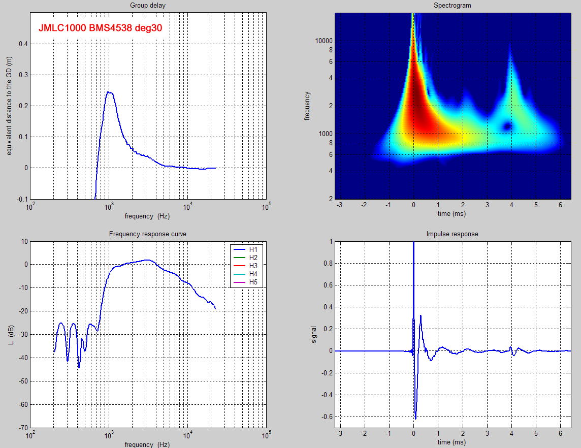

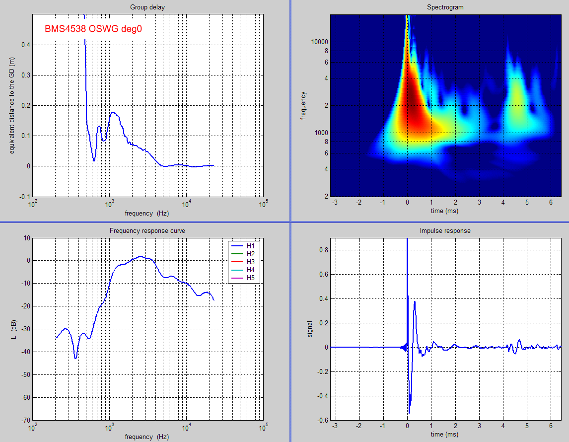

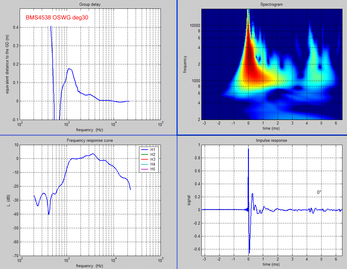

En réponse Jack Zagaja a montré deux analyses faites à 30¨? de l'axe avec le même moteur (BMS4538) sur un pavillon Le Cléac'h d'une part et sur un guide d'onde sphéro?ÿdal aplati (OS Waveguide d'Earl Geddes):
BMS4538 sur OS Waveguide à 30¨?:
BMS4538 sur pavillon Le Cléac'h (Fc = 1000Hz) à 30¨?:
Voici pour ceux que cela intéresserait les mesures à 0¨?
BMS4538 sur OS Waveguide à 0¨?:
