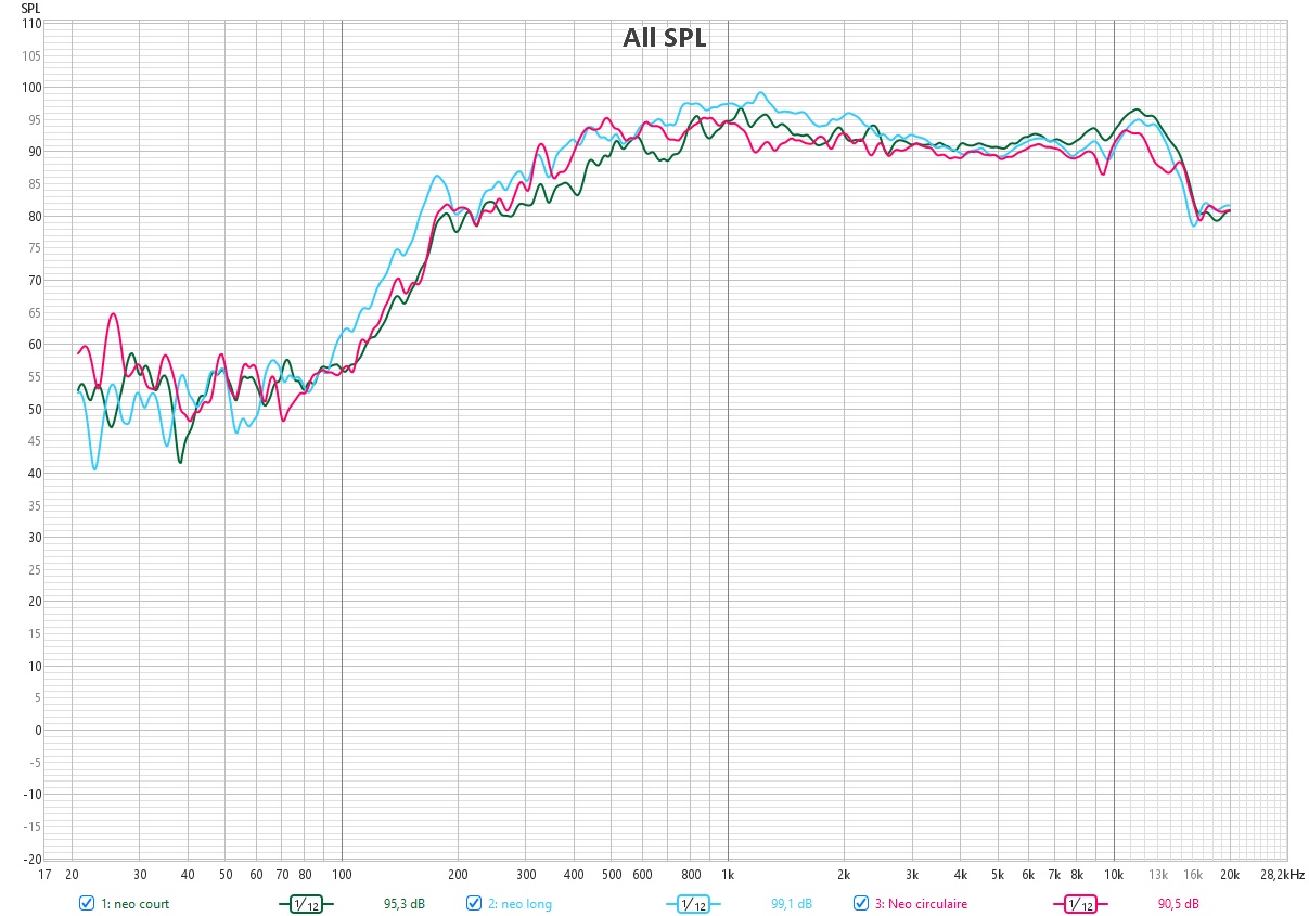

(20/07/2025-20:29:09)33210langon a écrit : (20/07/2025-18:07:10)tonipe a écrit : Comment calculez-vous vos pavillons ?
Je n'ai jamais un profil qui suit une portion de cercle, surtout sur presque 90°.
Je ne souhaite pas faire dériver ce sujet sur les pavillons.
Dans le cas qui nous concerne, je n'ai pas de paramètre du Neo8 à mettre dans Hornresp.
Le profil cylindrique est peut-être une solution. J'imprime et je mesure.
Ici, on ne cherche pas le rendement, la linéarité ou une directivité particulière, mais une chute de niveau douce au-dessus de 300 Hz pour linéariser l'ensemble.
Nous avons la même méthodologie , fabriquer et tester, cela permet de se faire une bonne idée et de garder ce qui marche le mieux à nos oreilles !
Pour ma part, j’ai beaucoup testé les portions sphérique avec les neo8 et j’aime beaucoup le résultat !
Il s’en suit aussi une facilité de filtrage !

RE: Néo8 , potentiel et possibilités !
Bravo Bamboufou et escartefigue le pavillon circulaire est le plus linéaire !
J'ai toujours la chute à 12 dB/oct sous 400 Hz
J'ai une rallonge droite en impression pour voir.
(22/07/2025-18:08:38)33210langon a écrit : Bonjour,
Bravo pour ta rapidité, l’impression 3D c’est vraiment chouette et très pratique !
Je suis entrain de calculer un grand pavillon prévu avec deux Neo 8 , bouche de 70 cm x 70 cm !
J’hésitais entre un expo ou sphérique, j’ai encore un autre choix à tester, mais avec le bois ça va me prendre un peu de temps !
J'ai testé aussi avec l'arrière en clos, mais pas de modification importante.
